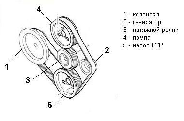

Tiger199, если не трудно, нарисуйте схему заправки ремня.
Глаза боятся - руки делают...
 Заголовок сообщения: Re: Плавает напряжение...
СообщениеДобавлено: Чт ноя 07, 2013 19:33
Сообщения: 1805
Как-то так
Ремен.JPG [ 21.14 КБ | Просмотров: 10160 ]
RS2000 92 г, Немец
RS2000 92 г, Немец
СообщениеДобавлено: Пт ноя 08, 2013 3:41
Сообщения: 1132
Да уж, заправка не лучшим образом, на Зетеках исправили, у меня и мокрый ремень не свистит.
Углы охвата ремнем шкивов КВ и генератора очень малы. При большой нагрузке проскальзывание неизбежно.

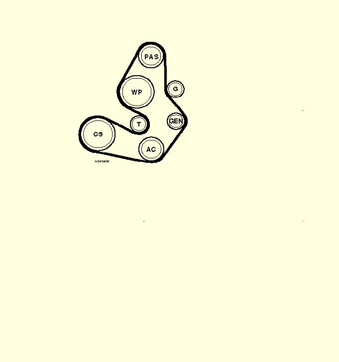

Сделал вытяжку из каталога, вот она, Ваша заправка.
Исправляюсь: насоса ГУР и генератора.
z001024300.JPG [ 15 КБ | Просмотров: 10137 ]

Ну, тогда ничего страшного. В эти выходные показывали по НТВ - тестировали какую-то (не помню) японскую машинку, причем оговорились сразу, что у нее постоянная болячка - свистит ремень. Конечно, это не есть хорошо, но тем не менее имеет место. Ремень при этом живет меньше, чем на других машинах.
Я просто судил по своему Зетеку - заправка там продумана весьма неплохо. Углы охвата ремнем всех шкивов настолько велики, что тяга в достаточной мере обеспечивается не только заклиниванием ремня в канавках шикивов, но и обычным эйлеровым трением.
