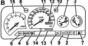

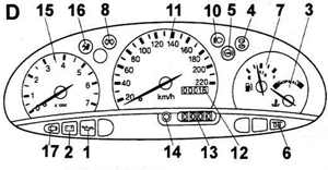

Требуется помощь в таком вопросе. В прошлом году, когда ремонтировали машину, мастера мне предложили установить торпедо от Форда выпуска после 1995 года. Я согласился. Нове торпедо конечно смотрится намного лучше, да и сами приборы с часами в ней покрасивше.
Проблемма в том, что теперь неправильно показывают тахометр, спидометр и указатель уровня бензина.
Со спидометром я разобралься с помощью GPS навигатора, проверив по нему скорость - завышает на 10 км/ч, не беда, с уровнем бензина тоже - после нескольких заправок всё понятно. А вот тахометр огорчает, обороты показывает совершенно не те. На хх по тахометру 400 об/мин.
Я так думаю, что под разные виды торпедо идут разные типы датчиков. Торпедо у меня более новая, а датчики остались старые.
Подскажите пожалуйста, как можно точно узнать тип необходимых мне датчиков и станут ли они на мой CVH?
Обороты двигателя хотелось бы знать более менее реальные.
Комментарий к файлу: Было так

Комментарий к файлу: Стало так
04.jpg [ 55.84 КБ | Просмотров: 11162 ]
