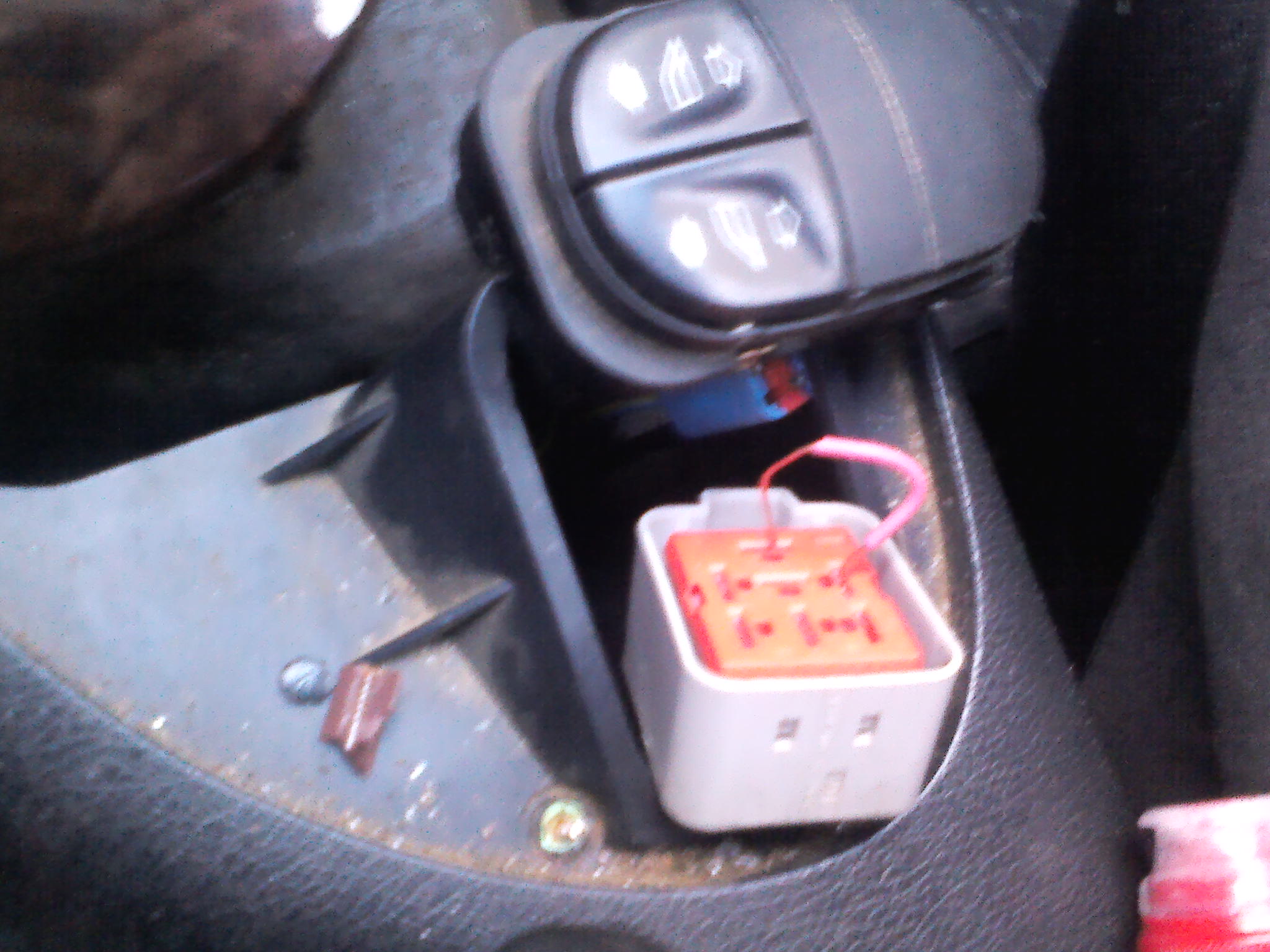

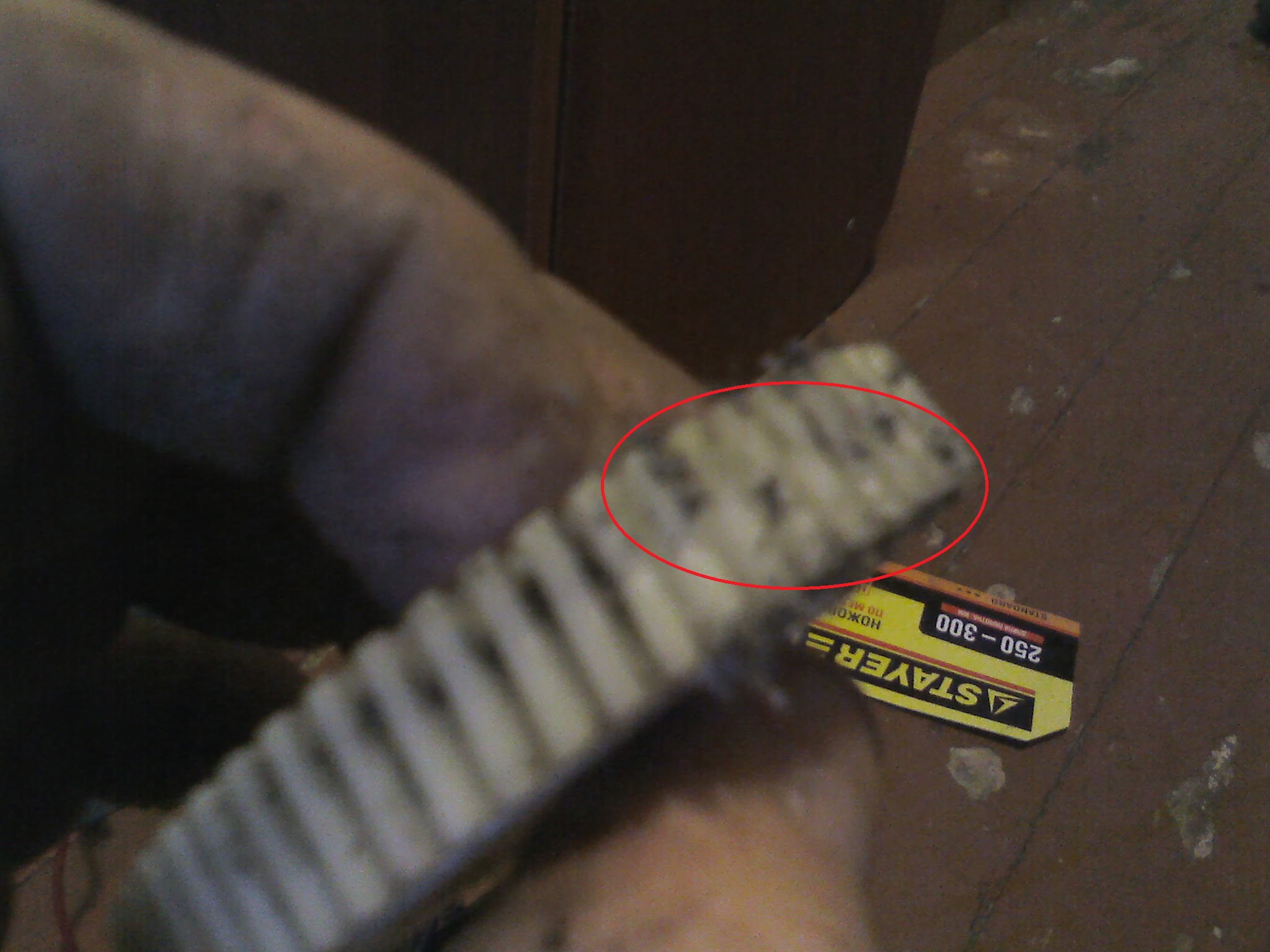

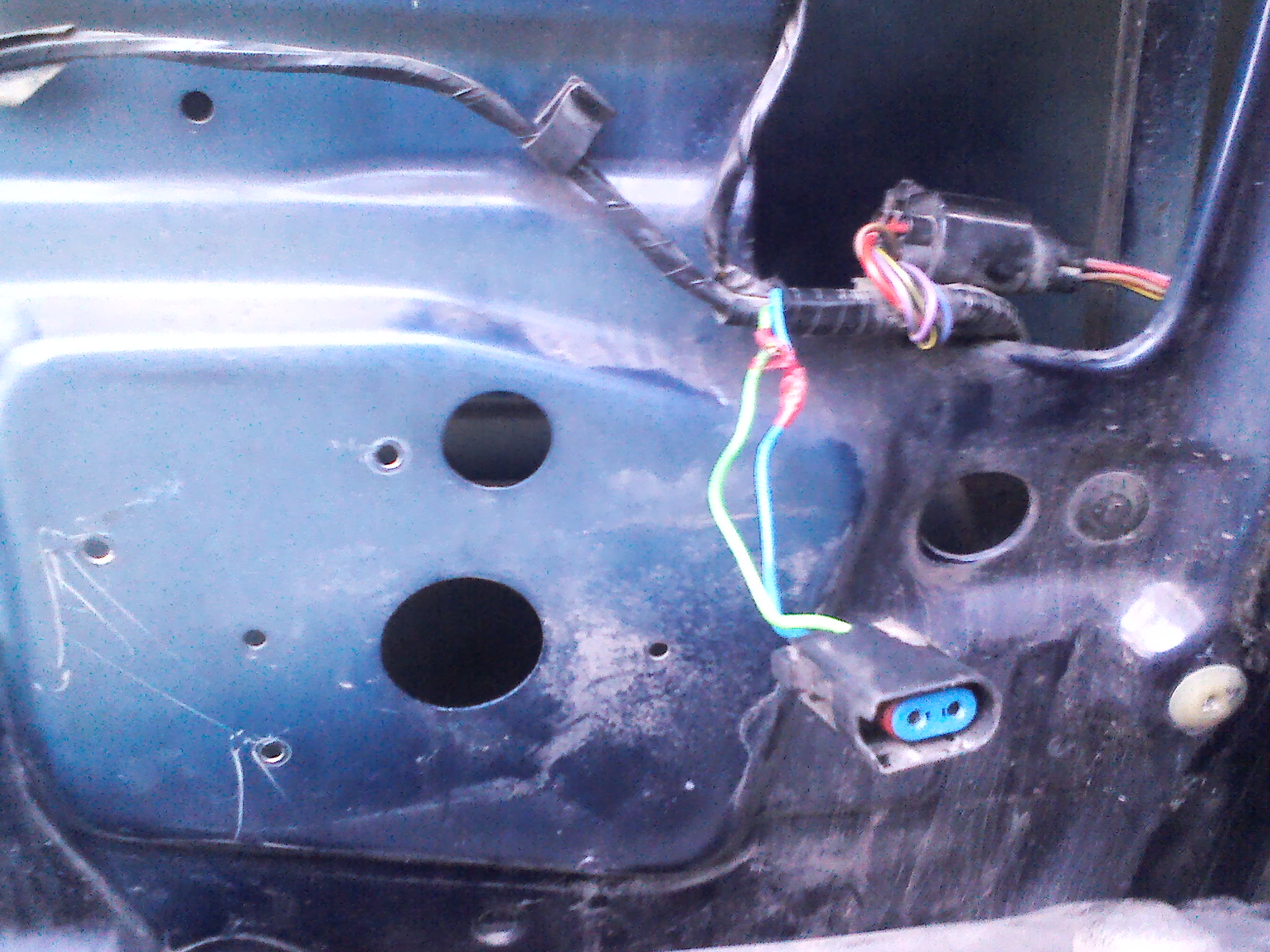

Не работал у меня стеклоподъемник на форде. искал ответ на мой вопрос, так и не нашел. Так вот дело было так. Купил машину, прежний хозяин сказал не работает эсп из за реле , где рычак переключения передач находится( щелкает но никакого движения стекла водительского), но работает с пассажирской стороны. Подумал, раз работает там то почему не работает тут :-( Снял кнопки все проверил, чистые, на всякий случай подтянул контакты. подумал дело в моторчике. Снял обшивку двери вытащил воткнулся к проводам идущим к моторчику( + и -)!!! никакой реакции. Снял моторчик и домой( на улице мороз был). Вытащил, смотрю на щетки в нормальном состоянии, а во коллектор был засран. почистил все тряпочкой, собрал, включаю и нету нифига, думал сгорел но к частью оказалось что шестеренка большая белая которая на фото не много притерся!!! Следы испортились и моторчик заедал!!! С помощью ножевки все подправил и ура!!! Моторчик крутиться. Поставил все на место, нажимаю на кнопку и опять только щелканье. ну думаю релюху покапаю. Почистил контакты И заработало. Из за напруги контакт чуть закип. И что из этого получилось: Застревала шестерня и шла напруга на реле, реле не выдержило и стали закипать контактики. На фото представлю как в обход реле нужно поставить перемычку для стекла водительского, что бы проверить сеть без рыле. Удачи всем. Спасибо за внимание. :)
Комментарий к файлу: Перемычка в обход релюхе( для водительской двери). Если есть сомнения что реле не работает.:):)

Комментарий к файлу: Злосчастная шестеренка, отметил где были повреждения( ссори за качество фото)

Комментарий к файлу: Дверь с разобранной обшивкой:)
