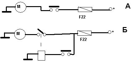

Хочу разгрузить датчик вентилятора, пустить силу через реле а датчик только на управление реле
как правильно сделать от чего можно взять питание для реле??
Изначально схема A
Попробовал сделать по Б не работает, реле как зуммер начинает работать и дохнет.
релюха 50А
Где я ошибся???

CSpirit диодик антизвонный нада... имха...

При правильном подключении правильного реле схема Б должна работать. Как подключено реле? Номера контактов укажи на схеме. И тип/маркировку реле.

Релюха обычная вазовская точную маркировку скажу вечером
Фишка в том что без нагрузки провод к вентилятору отключен реле радостно щелкало при замыкании клемм датчика.А при подключении вентилятора запустило вентиль и стало само жужать прожужав секунд 5 померло (щелкает но тихо и контакты не замыкаются)

На мой взгляд, диод, шунтирующий обмотку реле от всплеска противо ЭДС, нужен. Такие диоды всегда ставят в любых электронных устройствах. А вот в автомобилях почему-то так делают не все. Почему? Мне не понятно. Я во всех своих разработках для автомобиля, ставлю такой диод. Это можно увидеть, например, на моей схеме.
Сообщение #22.
Диод Д1 - служит для устранения всплеска противо ЭДС.
Наши (лачетевские) штатные реле имеют специальный добавочный резистор, выполняющий ту же функцию, что и диод. Поэтому эти реле размыкают обмотку без образования искры. А вот вазовские реле не содержат ни диода ни резистора. Не содержат их и обычные реле, продающиеся в электронных деталях. Попробуйте просто проводами подать на такое реле 12 вольт. При размыкании получите довольно сильную искру в месте разрывающего контакта. Эта искра понемногу будет выжигать разрывающий контакт, да и вообще ничего хорошего от искры быть не может. Это ведь еще и помехи для работы других устройств. Если разрыв осуществляется транзистором, то в момент закрывания он может сгореть от всплеска противо ЭДС на обмотке реле. Напряжение может достигать сотен вольт.
Я считаю, что диод ставить нужно. Сделать это не сложно. Можно впаять диод внутри корпуса реле, прямо на контакты обмотки. Там достаточно места для этого. После этого попробуйте опять подавать 12 вольт на обмотку этого реле. Искры не будет. Только после установки диода нельзя уже путать полярность обмотки. Плюс с минусом. Иначе сожжете диод. Возможно это послужило причиной, почему в лачетевских реле стоит не диод, а резистор. Это допустимая замена.

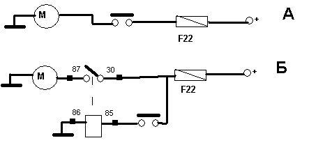

Реле 75.3777-50 4х контактное ip66
файл с контактами
Комментарий к файлу: реле схема

Это неважно... оно без диода?
СообщениеДобавлено: Пн мар 19, 2012 22:14
без

Я бы впаяла... хотя ваще-то должно бы работать и так... но - если в цепи нет паразитных сопротивлений/индюктивностей... сам двигатель - индуктивная нагрузка, причем серьезная. Если ф22 имеет заметное сопротивление, то процессы в цепи могут быть весьма заколёбывающие))) :bye:

Чет я не нифига не понял. почему реле то уходит в зум. На жиге такая схема работает уже 4 года без вопросов
СообщениеДобавлено: Вт мар 20, 2012 0:52
Развяжи параллельные индуктивные нагрузки последовательным диодом... с датчика на реле. Может датчик не любит недогруза?

С тестером то как раз облазил на счет не догруза эт наврятли датчик жигулевский отродясь не был рассчитан на токи более 10А
