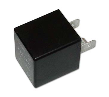

Поставил реле 712.3777-004 для светодиодных поворотников. Теперь частота моргания в норме.
Цена 150 руб
