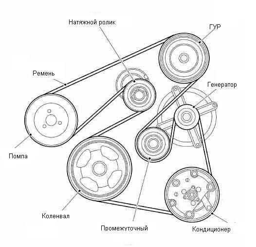

Подскажите как самому поменять ручейковый ремень генератора Эскорт 1,6i 16v с кондиционером,или хотя бы подскажите где находиться натяжной ролик?

Посмотрите тут, мотор на первых фокусах такой же.
http://ford-manual.ru/focus1/33ss8.htm
Я в свое время снимал и одевал, когда менял помпу, но, честно говоря, совсем не запомнил - уж очень все там просто, видно практически сразу.

У себя я менял так: ключ на 15 вставляешь в натяжной ролик к ключу проволку и типа затягиваешь болт,как упёрся,фиксируешь проволку,долго смотришь как стоит,Снимаешь ремень,ключ,накидываешь на ролик новый ремень,опять ключ с проволкой и на остальные крыльчатки забросил и всё.
Ford Escort 98г универсал 1.6L Zetec-E EFI

Тоже, менял без проблем.
Ролик ключём 15 отводишь и снимаешь. Ни чего сложного. Тесно только.

Заправка ремня вспомогательных механизмов на Зетеке с кондеем
