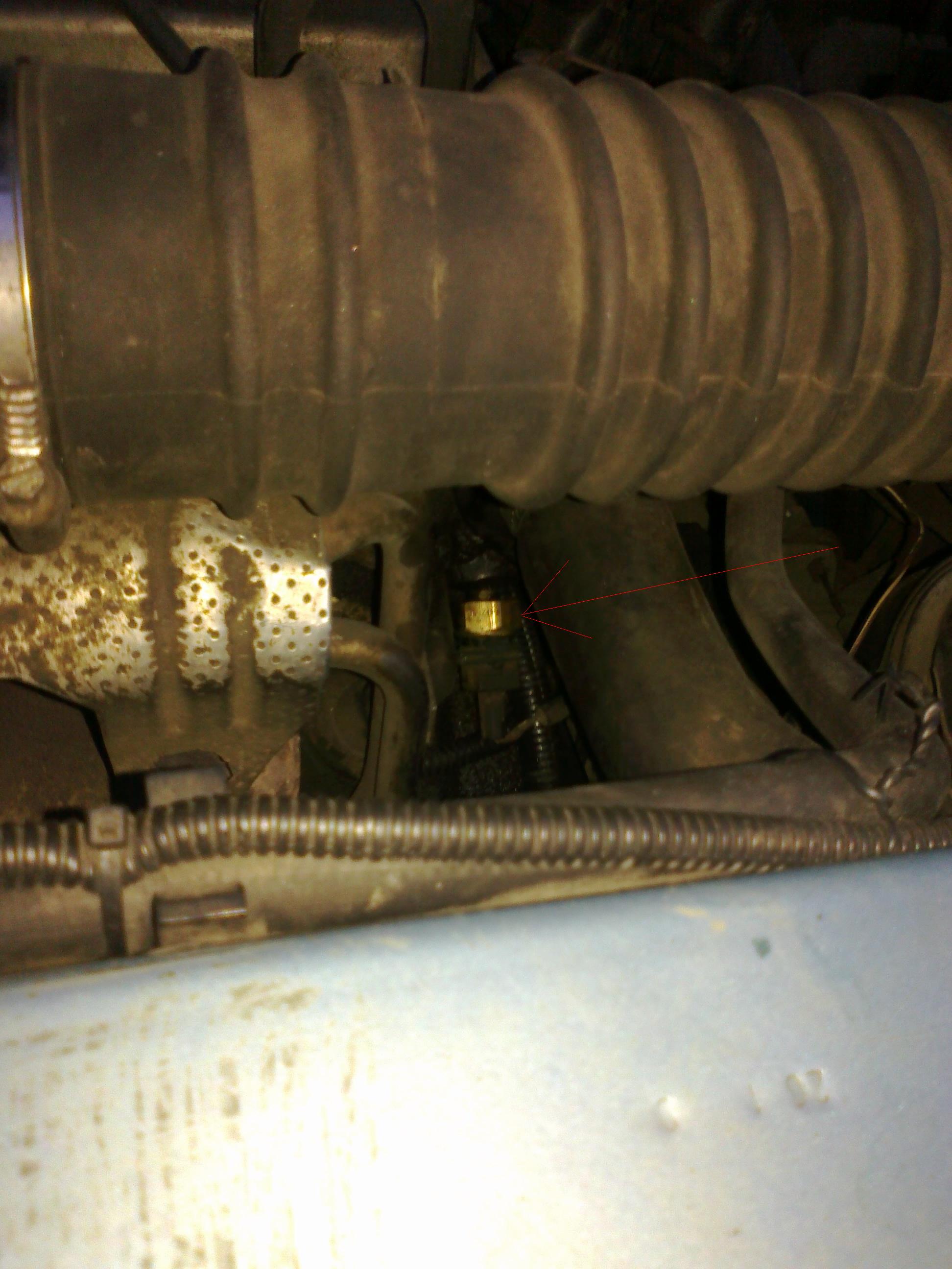

Как и чем его открутить? Сегодня пробовал головкой на 22(вроде) с карданом, но головка короткая не достает, т.к. разъем мешает. Очень не хочется снимать шланги разбрызгивать антифриз и т.д.

полюбому придётся снимать шланг толстый,так как открутиш датчик и жижка потечёт через его посадочное место.слей литра три жижки и тогда снимай шланг и всё будет ок!

Накидным ключом. Неудобно, да. Как правило, он сцуко хорошо сидит.
Если не поддаётся, снимаем корпус термостата и в тиски.
Аккуратно, пластмасса корпуса хрупкая, может лопнуть. Даже от датчика. Иметь ввиду, что резьба датчика коническая (вроде). Корпус термостата стОит дурных денег.
Жижу полюбому лучше слить. Минимум 2 литра.

вот и я о том же)

На днях куплю длинную головку на 22 и через кардан попробую. А если уж никак, то буду шланги снимать.
