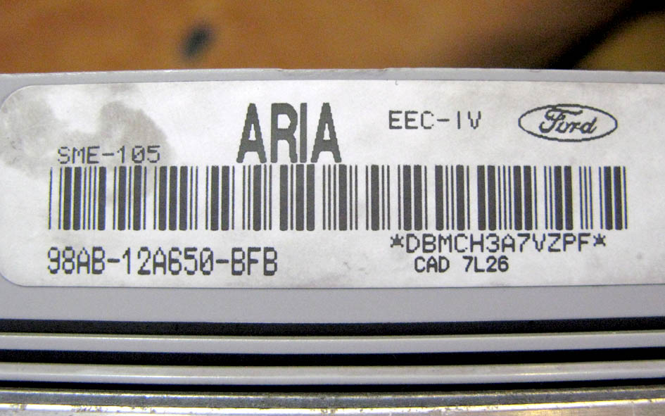

Здравствуйте уважаемые форумчане.
Подскажите пожалуйста умер Блок управления 98AB-12A650-BFB форд ескорт 1997 г. двигатель 1.4 инжектор
VIN WFOVVXXBBAVVE55435
Такого на разборках нет, каким можно заменить и какие неприятности можно ожидать.
Спасибо.
IMG_0334x.jpg [ 112.77 КБ | Просмотров: 5489 ]

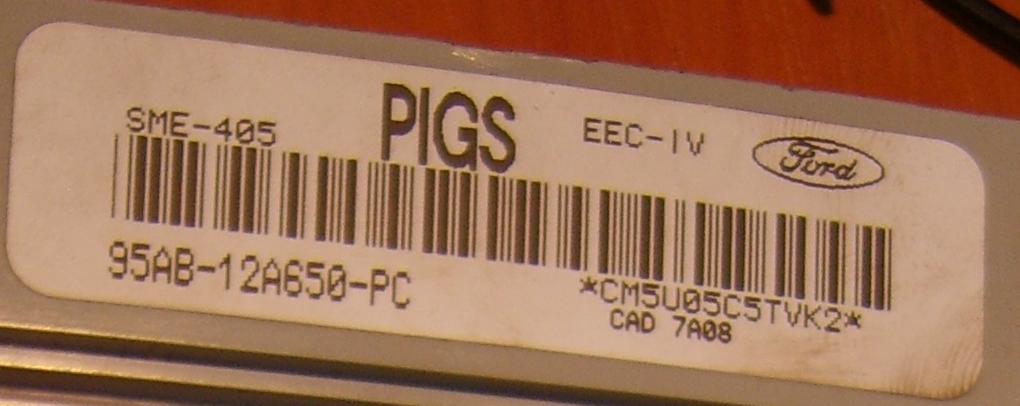

Если мотор PTE (4 форсунки и датчик фаз, на коллекторе FORD написано), то подойдет такой. Форум вроде разбирался с маркировками, пройдись поиском.
my eec.JPG [45.18 КБ]
