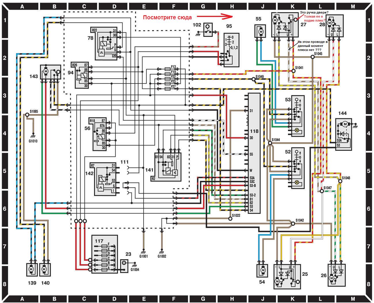

ответьте на вопросы в схеме, вопросы на схеме Спасибо!

Эта схема монтажного блока, что ль?

нет это схема Центрального замка

Это переключатель, управляемый ключом.
Да, подаётся плюс.
На коричневом/белом в данный момент плюса нет.

У меня два провода приходят меняется плюс то на одном проводе то на втором, если двери открывать закрывать. Если я подам +12 на провод на котором нет плюса (зато там появился минус я так понял от моторчика) ручка закроется , потом также кратковременно подам плюс на другой провод ручка откроется
Тогда переключатель связан механический с переключающим плюсом на проводах коричневобелом и коричневожелтым просто ручка за счет чего сама двигается по схеме не понятно.
Так у всех мк6 эскортов - позитивное управление.
Именно так.
Вот Вам сам привод. Ну и воопче сабж перечитать лишним не будет.
