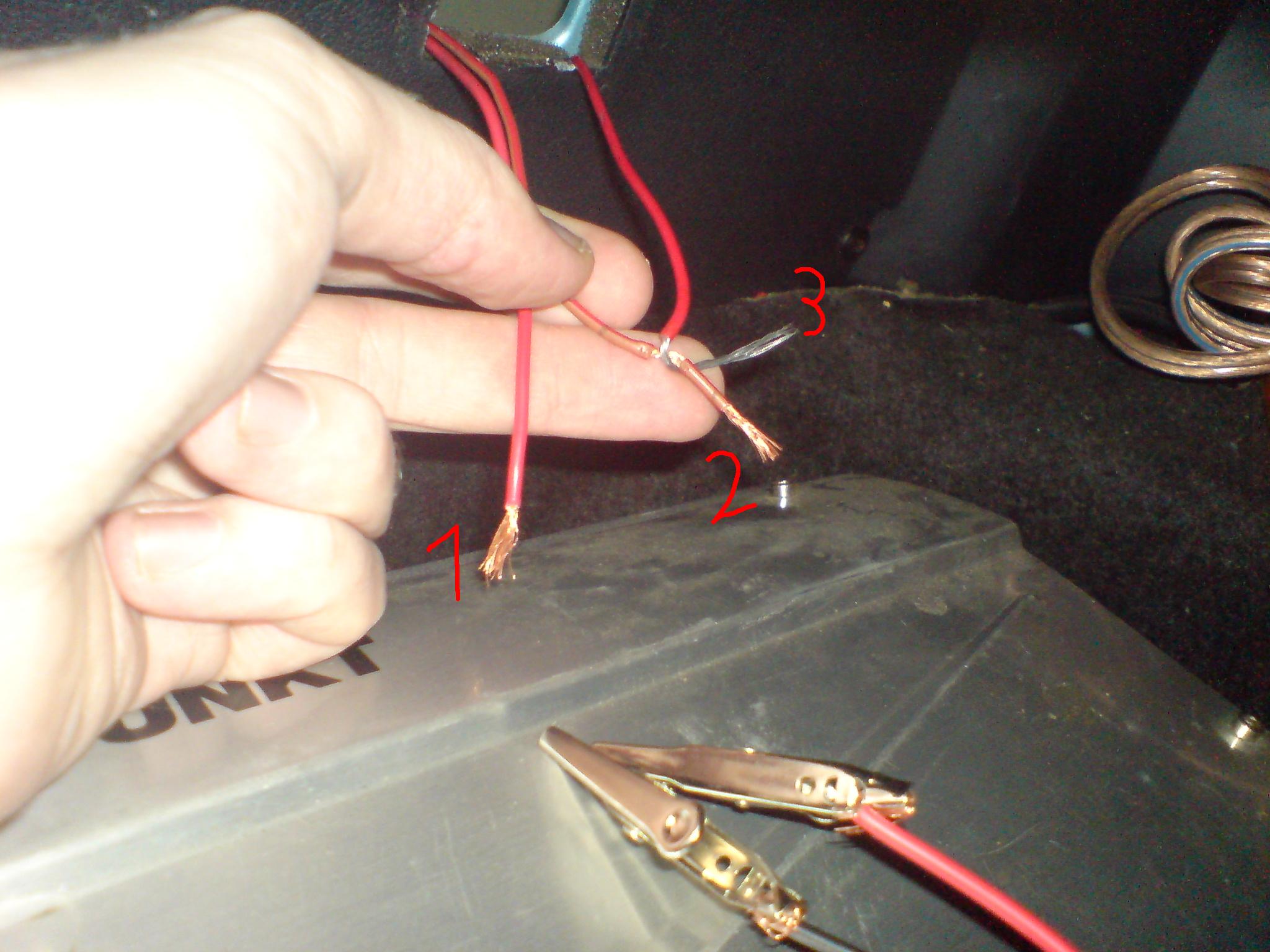

Решил заменить подсветку багажника, поставить диодную ленту. К старой лампочке шли провода 1 и 2, но к 2 был присоединен еще и провод 3. Подсветка в багажнике работала как-то через раз. При подключении лента не горит, в чем может быть проблема?

А тестер что кажет?

Tiger199 Где то была тема про разъём крышки багажника.
Там и кнопка находится. Возможно там контакт пропадает.

часом не такая пластинка?
http://pokatili.ru/forum/sutra370173.ph ... ht=#370173

а у меня например она еще и свет в багажнике отключает

Tiger199 писал(а):
А это здесь причем? Дворник и омыватель работают нормально.
А причем тут дворник с омывателем? :smile139:
Пальцем то не ленись тыкнуть в крайнюю справа пластину - она и провалится... :lol:
Это и есть тот самый выключатель света в багажнике.

СообщениеДобавлено: Ср ноя 02, 2011 0:58
Tiger199 писал(а):
Дворник и омыватель ...
Омыватель тут не причём. Он спереди воду гонит.
А вот кнопка (один из контактов) может барахлить. Вот и может ответ на первый пост.

Завтра тыкну и отпишу.

Точно!!! Самая правая кнопка западает, отщелкнул - сразу загорелась. Вот только вопрос: как его реабилитировать? Может там пружинка должна быть какая-нибудь?
