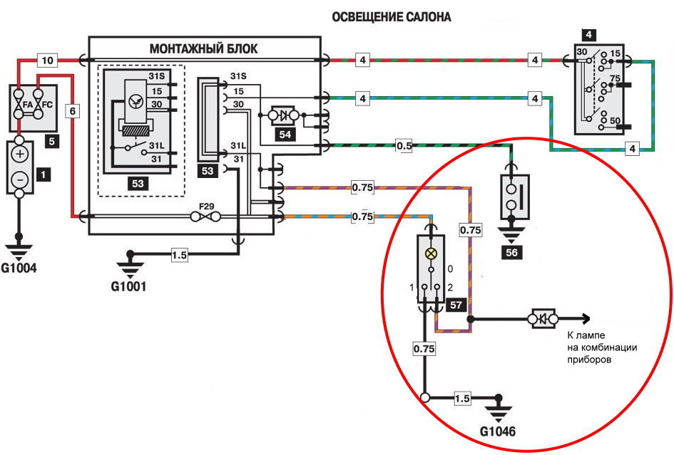

Если очень хочется видеть открытые двери, могу предложить небольшую доработку, заодно и включение винтелятора будет видно. ;)

Спасибо за ворклог. А зачем вы поставили диод на провод, который подключали к лампе открытых дверей. Там и без него можно. :la-la:
И вот ещё - а если перегорит пред на включение вентиля? В этом случае датчик температуры будет работать, но карлсон не включиться. Исходя из этого - +12 надо брать с вентиля(при условии, что + там не постоянный)

По поводу диода: Как известно лампа подсветки салона 3-х позиционная:
0 - Выключена всегда
1 - Включена всегда
2 - Включается при открытии дверей
Лампу на панели можно включить "-" 12В. (при вкл. зажигании).
На лампе подсветки салона в выключенном состоянии "+" 12В. (в данном автомобиле все управляется минусом).
Так вот, когда включена "подсветка салона при открытии дверей" на данный провод через лампу подсветки салона постоянно подается "+" 12 В. (см. схему), и только при открытии дверей на этом проводе окажется минус (загорится салонная лампа) и при включенном зажигании лампа на панели приборов загорится. При выключенном зажигании, "+" 12В. через лампу подсветки салона попрет на шину питания панели приборов и засветит некоторые лампы (какие сейчас уже и не помню).
Одним словом диод нужен для того, что бы разгрузить панель от нежелательного плюса.
Вопрос 2: Если перегорит предохранитель вентилятора, то работать не будет не вентилятор, не датчик включения вентилятора (температуру двигателя на приборную панель отдает другой датчик), так, как вентилятор питается через датчик напрямую (см. схему в приложении). Честно говоря 2 вопроса не понял?

Sergej писал(а):
По поводу диода:
Вот ведь не задача. То ли я много курил, то ли снег ещё не выпал.:smile139:
В панели приборов на лампочку открытых дверей всегда подаётся (+). Соответственно нам нужен (-). В наших машинах эта опция не продумана, но провода есть. Значит нам нужен провод который подаёт (-) на эту лампу при открытии дверей. Находим его в одной из колодок, обрезаем и конец, который идёт в панель, приматываем к минусовому проводу, который идёт к плафону(на котором появляется масса при открытии двери).
При чём тут тогда (+)? Как вообще может на одном проводе быть то (+), то (-)?
