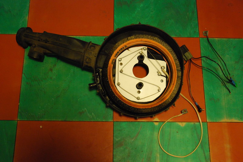

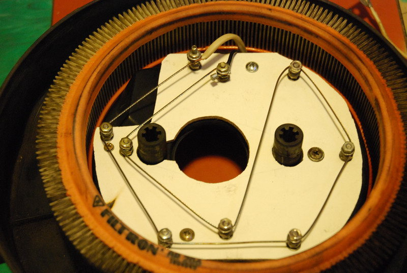

В связи с тем, что зиму обещают холодную, решил попробовать сделать что-нибудь, что сделает возможным запуск двигла при -20. Знаю, что у Сьерр бывает электроподогрев впускного коллектора - такая круглая хрень с радиатором. Но поскольку у меня коллектор не такой, пришлось мутить подогрев воздуха в кастрюле. Нагревательный элемент - 70 см нержавеющего стального троса переключения передач от велосипеда. Ток около 17 А (мощность 200 Вт), трос раскаляется докрасна. Естественно, подогрев включается через реле, которое срабатывает только при включенном зажигании и только при нажатой кнопке. Кнопку вывел на торпеду вместо кнопки противотуманок, которых у меня нет. В общем, можете поржать. :smile70:

А не слишком маленькое отверстие для воздуха оставил?
P.S. Самым оптимальным для работы двигателя, считается воздух около нуля градусов. Оптимальная плотность смеси. Так что не перегревай.

Отверстие для воздуха ровно того же диаметра, что и входное отверстие карбюратора. У меня VV. А оптимальное смесеобразование - я читал, что при +20. Разве не так? Ну в любом случае, при -20 особо долго не погреешь - аккумулятор жалко будет.

А фильтр не загориться? ::thinking::

Мда, кастрюля действительно аццкая :)
1. Как бы действительно чего не загорелось, хез.
2. Двустами ваттами воздух перегреть нереально, а вот усадить замёрзший аккум - вполне.

А кстати да, пары-то там серьёзные возможны.
Folken ты это, аккуратнее будь и подумай,взвесь, действенно ли это.

А не сделает ли вода из теплого воздуха, осевшая на холодной свече, а она осядет, запуск невозможным уже при -10?

ЗЫ. Куда более эффективен подогрев до +20 смеси в диффузоре/ бензина в камере. Но это сложнее, к тому же нет необходимости - до -35 карб должен мотор пустить... А раскаленная проволка смесь не запалит, особенно бедную... Подогрев коллектора в сиерре и иже с ней нужен для антиобледенения/стартового прогрева и стоит за 5 см. от вп. клапана, а не в фильтре. И игольчатый радиатор способен отдать раз в 1000 больше тепла, чем полметра проволки...

Я прошлой зимой много думал, насколько вреден такой пуск. У нас, к примеру, нередко бывает ниже чем -30, без доп.оборудования никак. Но оно другое, конечно.
Тут действительно появляется риск возгорания.
Она ведь там нихрена не бедная. Она просто дико холодная - смесеобразование трудное, топливо не распыляется.
Я на самом деле больше в эффективности сомневаюсь.

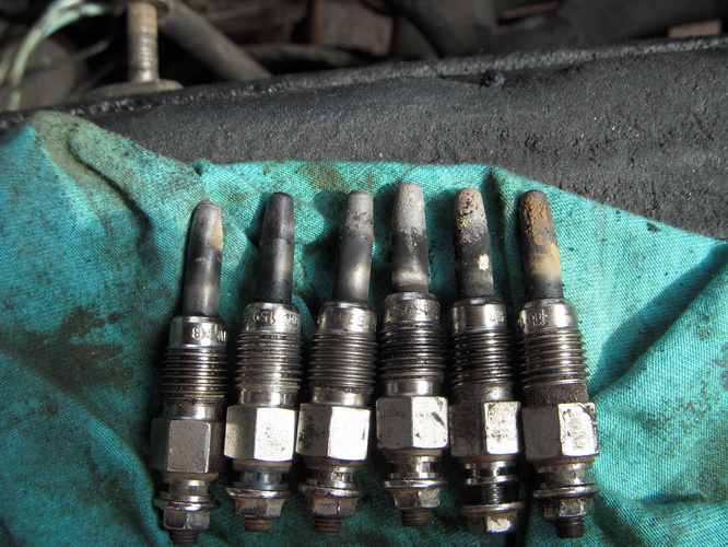

Для особо мощных деятелей - никто не способен вживить в голову дизельные накальные свечи? :lol: :lol: в коллектор наверное проще. Одна свеча - 2.4 ома, на морозе ими греют до минуты (по реле обычно), раскаляются докрасна.
СообщениеДобавлено: Вс ноя 21, 2010 5:22
Вот такия красавы

Кстати, а ведь это мысль :lol:

В голову нельзя. Смесь будет воспламеняться на такте впуска, при еще открытом впускном клапане. В дизеле-то топливо прыскает только на такте сжатия.
