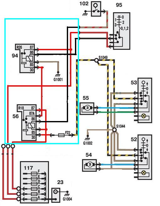

Ищу схему стеклоподъемников после 96 года
Схемы которые у мя есть не подходят или что-то было модифицировано.
Суть проблемы в том что, стеклоподъемники не работают без включеного зажигания. (в планах поставить доводчики стекол)
Либо накрылось реле (56) либо так оно должно быть, требуется мнение профи, а еще лучше схема
По моим схемам вот что получилось ( вырезан кусочег):
23 – аккумуляторная батарея;
52 – выключатель стеклоподъемника левой передней двери;
53 – выключатель стеклоподъемника правой передней двери;
54 – электродвигатель стеклоподъемника левой передней двери;
55 – электродвигатель стеклоподъемника правой передней двери;
56 – реле электрических стеклоподъемников;
94 – реле зажигания;
95 – замок зажигания;
102 – выключатель освещения салона на правой передней двери;
117 – блок предохранителей в моторном отсеке;
steklo.JPG [ 54.03 КБ | Просмотров: 9278 ]

у меня не опускаются без зажигания.можно опустить стекла если открыть водительскую дверь.по книжке у зетеков так должно быть

У меня открывается и закрывается только при включеном зажигании
тогда получается что релюха (56) скисла

смотел умную книжку,там написано что данный режим работы действует только на зетеках 1.8 "чиа". а 1.6"чиа" стеклоподъемники работают только при включеном зажигании
