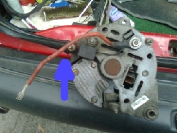

Всем здрасти.Что Это за провод?
Комментарий к файлу: генератор
0035.jpg [ 54.5 КБ | Просмотров: 2070 ]

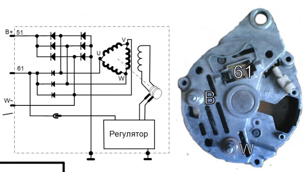

B+ идет на батарею
Комментарий к файлу: Гена
_cr.jpg [ 101.85 КБ | Просмотров: 2071 ]

А для чего он нужен?У меня на моём он не стоит.

Заряжать аккумулятор при работающем моторе.
