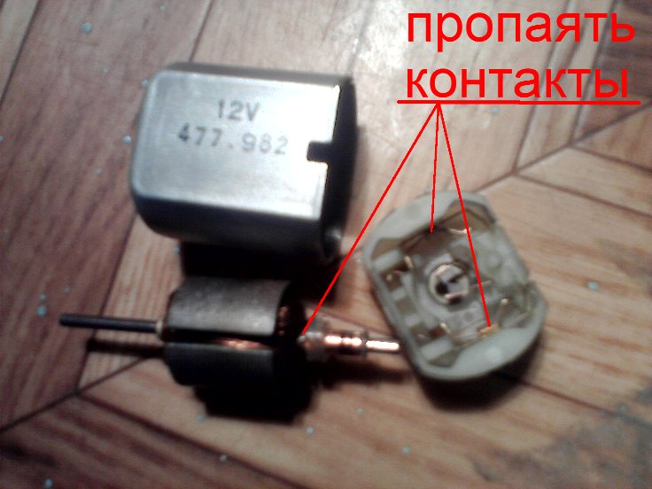

А неисправность была в электродвигателе активатора передней пассажирской двери.Он не сгорел,просто из за плохого контакта то работал то нет.Пришлось пропаять провода идущие от обмоток двигателя к коллектору ,и в районе щёток (на фото показано).

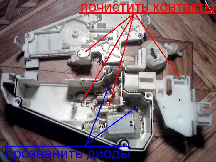

А также почистил подвижные контакты активатора, и для большей уверенности прозвонил диоды.

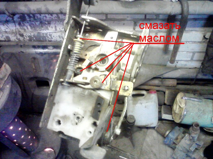

Смазал подвижные части самого замка.

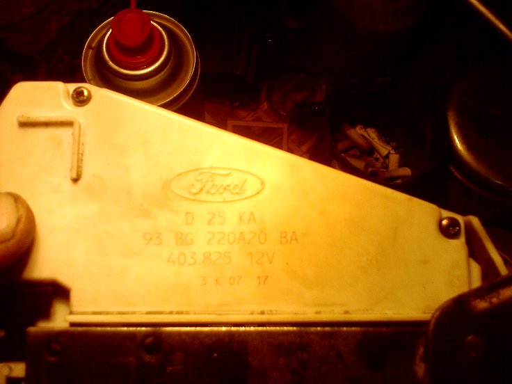

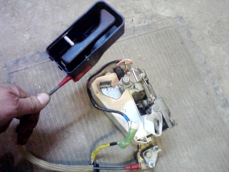

Комментарий к файлу: Замок с активатором в сборе.
P03-10-10_13.53[2]у.JPG [ 81.31 КБ | Просмотров: 7096 ]
Комментарий к файлу: Смазать машинным маслом сам замок.
P03-10-10_13.55[1]у.JPG [ 97.55 КБ | Просмотров: 7091 ]
Комментарий к файлу: Номер активатора.
P03-10-10_13.54у.JPG [ 48.24 КБ | Просмотров: 7703 ]
Комментарий к файлу: Почистить подвижные контакты активатора.
P03-10-10_13.52у.JPG [ 100.25 КБ | Просмотров: 7094 ]
Комментарий к файлу: Аккуратно чтобы не перегреть,пропаиваем контакты на двигателе.
P03-10-10_15.28у.JPG [ 65.88 КБ | Просмотров: 7089 ]
