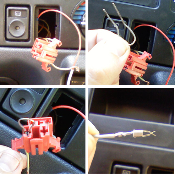

Есть кнопка задней противотуманки. Есть противотуманка. Лампочка в противотуманке стоит нормальная, т.е. неперегоревшая. При нажатии на кнопку противотуманки слева от руля ни лампочка противотуманки, ни лампочка на кнопке не загорается. Хочу спросить у бывалых, как починить кнопку (разобрать, поменять) и как идут провода к лампочке противотуманки?

Разбирал свою кнопку. Помучился с вытаскиванием клемы из клемника. На фото видно что нужно сделать. А саму кнопку вытащить не сложно. Прямо пальцами снизу отдираю кнопку от панели.

У тебя другая кнопка.

Значит попал в штангу.
