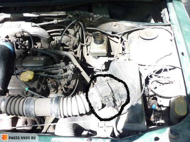

И, нверно, странный вопрос... Где находится МАР датчик у моей модели двигателя? Фотки выкладывал уже: http://pokatili.ru/forum/ftopic33806-0-asc-15.php Нет его у правого крыла( А если в мозгах? Как его там найти и проверить? Только диагнос поможет? Кто-то писал, что может быть и там... Просто, по признакам, он у меня загибается( |
| Автор: | saniok350 [ Ср июл 14, 2010 0:57 ] | ||
| Заголовок сообщения: | |||
вот он
| Автор: | ДмитрийМ [ Ср июл 14, 2010 1:55 ] |
Sorx писал(а): И что такое ГБО?) ГазоБалонноеОборудование.Sorx писал(а): А эта труба и идет в эту штуковину. Я думал, про трубку спрашиваешь, а ты про штуковину...
Штуковина очень похожа на электроклапан по газу, а надпись "Виалле"(известный бренд голандского газового оборудования) только подтверждает мои догадки про ГБО. |
| Автор: | Sorx [ Ср июл 14, 2010 8:03 ] |
saniok350 писал(а): вот он
Везде про МАР было написано, что у него есть вакуумный шланг) А этот не MAF ли все же? |
| Автор: | Fordik escortik [ Пт фев 04, 2011 1:19 ] |
Это maf по русски ДМРВ(датчик масового расхода воздуха). на мар идет вакумная трубка а на маф нет ни каких трубочек.. |
