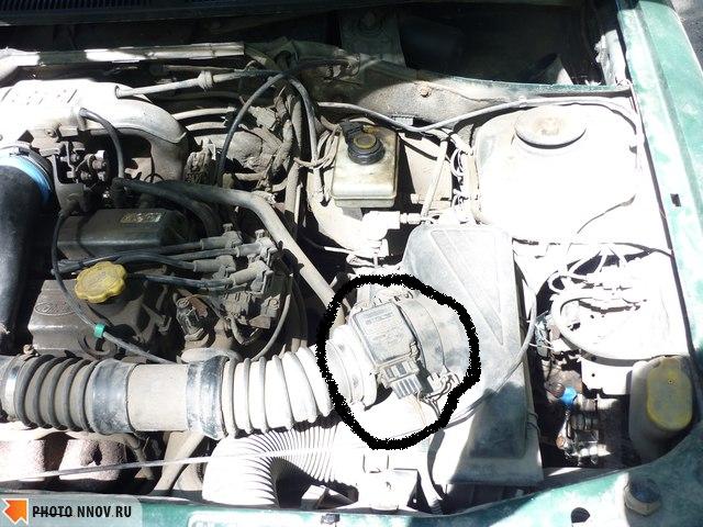

Вот что это?:
Крупнее:
Какая-то трубка. Да и сама штукенция не подключена, похоже...

Я так понимаю, это место возле воздушного фильтра, возле левой фары?
Может, у тебя раньше стояло ГБО?
Посмотрел бы, куда трубка сия идёт...

Да, именно то место. А эта труба и идет в эту штуковину.
И что такое ГБО?)

И, нверно, странный вопрос... Где находится МАР датчик у моей модели двигателя? Фотки выкладывал уже: http://pokatili.ru/forum/ftopic33806-0-asc-15.php
Нет его у правого крыла( А если в мозгах? Как его там найти и проверить? Только диагнос поможет? Кто-то писал, что может быть и там... Просто, по признакам, он у меня загибается(

Sorx писал(а):
И что такое ГБО?)
ГазоБалонноеОборудование.
Я думал, про трубку спрашиваешь, а ты про штуковину...
Штуковина очень похожа на электроклапан по газу, а надпись "Виалле"(известный бренд голандского газового оборудования) только подтверждает мои догадки про ГБО. ;)

saniok350 писал(а):
вот он
Везде про МАР было написано, что у него есть вакуумный шланг) А этот не MAF ли все же?

Это maf по русски ДМРВ(датчик масового расхода воздуха).
на мар идет вакумная трубка а на маф нет ни каких трубочек..
