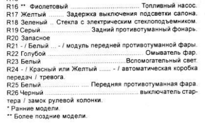

СообщениеДобавлено: Пт июн 25, 2010 21:58
Вот стоит в блоке возле ног.
111.png [ 69.76 КБ | Просмотров: 1818 ]

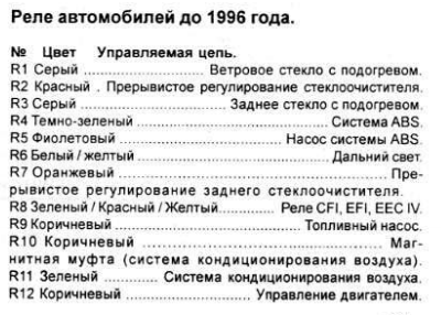

СообщениеДобавлено: Пт июн 25, 2010 21:59
ну и чтоб все знал
222.png [ 53.6 КБ | Просмотров: 1806 ]
