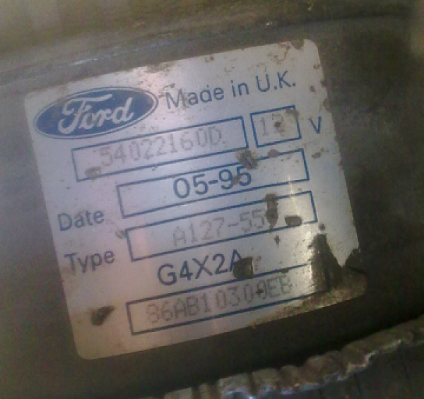

Дело втом,что снял шиколадку гул пропал.А генератор
Комментарий к файлу: генератор
.png
.png [ 288.26 КБ | Просмотров: 2587 ]
СообщениеДобавлено: Ср апр 28, 2010 21:43
Sparco писал(а):
А генератор...
...Магнети-Марелли на 55А
ЗЫ. Мой завыл, когда у меня сдох 1 силовой диод в положительной подкове.
