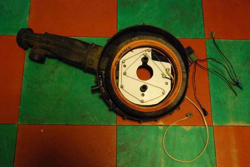

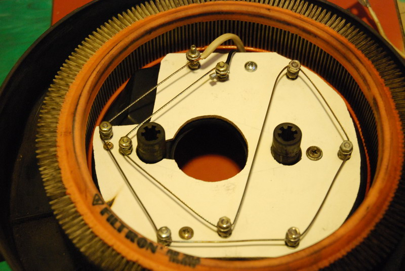

В связи с тем, что зиму обещают холодную, решил попробовать сделать что-нибудь, что сделает возможным запуск двигла при -20. Знаю, что у Сьерр бывает электроподогрев впускного коллектора - такая круглая хрень с радиатором. Но поскольку у меня коллектор не такой, пришлось мутить подогрев воздуха в кастрюле. Нагревательный элемент - 70 см нержавеющего стального троса переключения передач от велосипеда. Ток около 17 А (мощность 200 Вт), трос раскаляется докрасна. Естественно, подогрев включается через реле, которое срабатывает только при включенном зажигании и только при нажатой кнопке. Кнопку вывел на торпеду вместо кнопки противотуманок, которых у меня нет. В общем, можете поржать. :smile70:

А не слишком маленькое отверстие для воздуха оставил?
P.S. Самым оптимальным для работы двигателя, считается воздух около нуля градусов. Оптимальная плотность смеси. Так что не перегревай.
СообщениеДобавлено: Сб ноя 20, 2010 18:00
Сообщения: 590
Отверстие для воздуха ровно того же диаметра, что и входное отверстие карбюратора. У меня VV. А оптимальное смесеобразование - я читал, что при +20. Разве не так? Ну в любом случае, при -20 особо долго не погреешь - аккумулятор жалко будет.
Escort-IV 1.3 OHV карб VV '88
СообщениеДобавлено: Сб ноя 20, 2010 21:21
А фильтр не загориться? ::thinking::
СообщениеДобавлено: Вс ноя 21, 2010 0:31
Сообщения: 903
Откуда: Ханты-Мансийск
Хм, не знаю, наверное мои сведения их теории про турбированные моторы.
А так то что, не заводится в -20? Ведь должна же.
СообщениеДобавлено: Вс ноя 21, 2010 0:56
Мда, кастрюля действительно аццкая :)
1. Как бы действительно чего не загорелось, хез.
2. Двустами ваттами воздух перегреть нереально, а вот усадить замёрзший аккум - вполне.
СообщениеДобавлено: Вс ноя 21, 2010 1:44
Сообщения: 903
А кстати да, пары-то там серьёзные возможны.
Folken ты это, аккуратнее будь и подумай,взвесь, действенно ли это.
А не сделает ли вода из теплого воздуха, осевшая на холодной свече, а она осядет, запуск невозможным уже при -10?
СообщениеДобавлено: Вс ноя 21, 2010 1:46
Сообщения: 1064
Откуда: Великий Новгород
Да зачем это нужно? Никогда такого в машинах не видел, но они же заводятся хоть в -30...
СообщениеДобавлено: Вс ноя 21, 2010 1:47
ЗЫ. Куда более эффективен подогрев до +20 смеси в диффузоре/ бензина в камере. Но это сложнее, к тому же нет необходимости - до -35 карб должен мотор пустить... А раскаленная проволка смесь не запалит, особенно бедную... Подогрев коллектора в сиерре и иже с ней нужен для антиобледенения/стартового прогрева и стоит за 5 см. от вп. клапана, а не в фильтре. И игольчатый радиатор способен отдать раз в 1000 больше тепла, чем полметра проволки...
Последний раз редактировалось Creator Вс ноя 21, 2010 1:50, всего редактировалось 1 раз.
СообщениеДобавлено: Вс ноя 21, 2010 1:48
Сообщения: 903
Я прошлой зимой много думал, насколько вреден такой пуск. У нас, к примеру, нередко бывает ниже чем -30, без доп.оборудования никак. Но оно другое, конечно.
Тут действительно появляется риск возгорания.
Она ведь там нихрена не бедная. Она просто дико холодная - смесеобразование трудное, топливо не распыляется.
Я на самом деле больше в эффективности сомневаюсь.

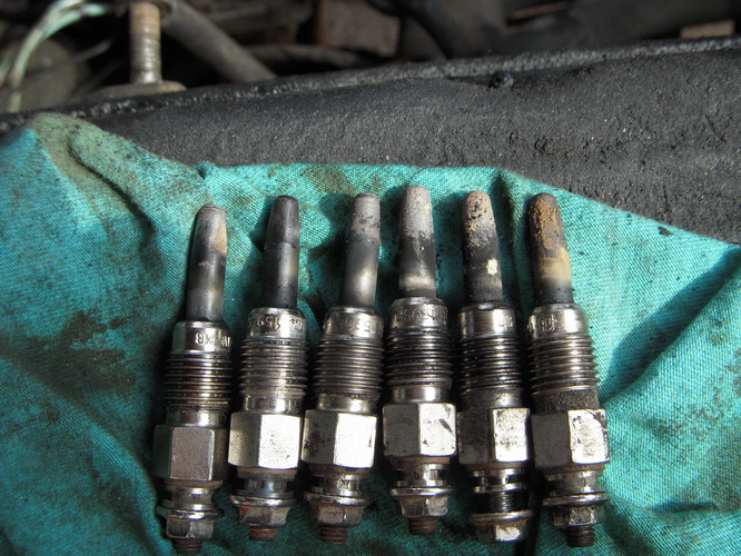

Для особо мощных деятелей - никто не способен вживить в голову дизельные накальные свечи? :lol: :lol: в коллектор наверное проще. Одна свеча - 2.4 ома, на морозе ими греют до минуты (по реле обычно), раскаляются докрасна.
СообщениеДобавлено: Вс ноя 21, 2010 5:22
Вот такия красавы
DSCN4909.jpg [ 185.67 КБ | Просмотров: 3814 ]
СообщениеДобавлено: Вс ноя 21, 2010 5:23
Кстати, а ведь это мысль :lol:
СообщениеДобавлено: Вс ноя 21, 2010 15:32
Сообщения: 590
В голову нельзя. Смесь будет воспламеняться на такте впуска, при еще открытом впускном клапане. В дизеле-то топливо прыскает только на такте сжатия.
