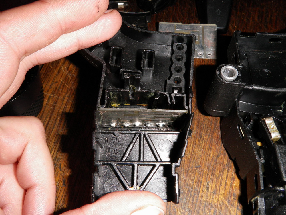

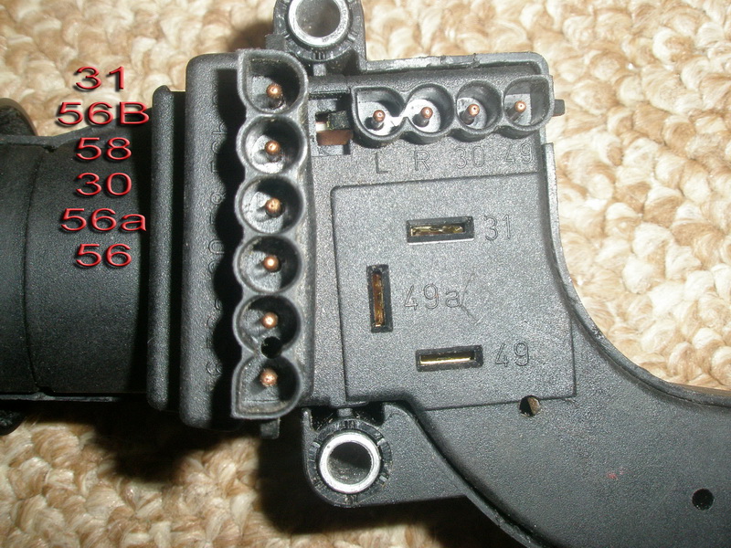

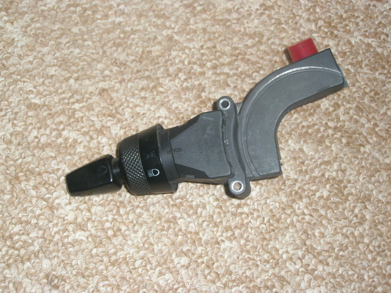

Подкажыте пожалуста у каво есть схема подрулевого переключателя левого включения габаритов дальний ближний свет и повороты ? Проблема 2 вышли из строя купил третий хотел разобрать и сремонтировать. в одном неработает переключатель дальний ближный свет в другом повороты.
Подскажыте еще как ету штуковину разобрать ?

немогу там найти ? фото з надписами выложил

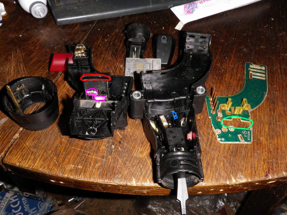

СообщениеДобавлено: Сб окт 30, 2010 18:42
Я такое разобрала, а собрать без проблем не смогла. Там есть хрень, которую вообще непонятно как ставить на место без пяти рук и 3 манипуляторов. Причем это как раз пимпа дальний-ближний. С поворотниками как раз без проблем.

СообщениеДобавлено: Сб окт 30, 2010 19:38
Вообще-то далеко ходить не надо, недавно человек выкладывал метод ремонта. Разборка - http://pokatili.ru/forum/ftopic38006.php здесь, и здесь же мои угли. Выложу фотки разобранной хрени и объясню, что у меня не собралось:
Первый фотк:
Комментарий к файлу: Красное - паз, в который надо вставить фигню, меченную голубым, фиолетовое - то, что мешает задвинуть подвижную хрень, а зеленое - окно в плате, через которое это все сообщалось

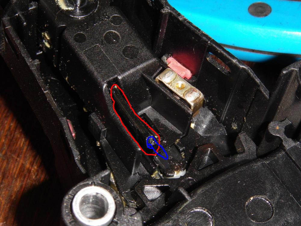

СообщениеДобавлено: Сб окт 30, 2010 19:46
А вот та палочка (синим) в гнезде (красным) в максимально поднятом виде. Эту синюю палочку и надо вставить в прорезь на ползунке, чтоб переключать дальний/ближний. У меня не получилось.

я разобрал посмотрел там вроди все нормально ничево незгорело а повороты неработают

вот схема подрулевого

СообщениеДобавлено: Вс окт 31, 2010 12:15
Металлический контакт, что на последней фотке, не вплавился?
СообщениеДобавлено: Вс окт 31, 2010 12:45
Зарегистрирован: Вт мар 30, 2010 23:22
Сообщения: 133
Откуда: Ивано-Франковская область
нет нормальный
Ford Escort 1990 г.в., 1,3 бензин. мотор HCS 1.3 3-х дверный МК-4 Машинка изготовлена в мае-месяце 1990 года
СообщениеДобавлено: Вс окт 31, 2010 13:03
А контакты, по которым он ползает? вообще выложили бы фотки. Ибо если все чисто и аварийка (как понимаю то же реле) работает, то я пас. Ищите.
