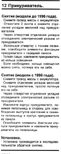

сегодня битый час маялся с ентой лампачкой! как ее от туда достать незнаю-( и из за нее нельзя вынуть прикуриватель! подскажите как это надо сделать?

вот может поможет
222.png [ 88.58 КБ | Просмотров: 9140 ]

tsarik писал(а):
вот может поможет
спасбо больше, пошел пробовать-)

Я кстати в выходные снимал, всю эту выдвижную ... сжал по бокам и вытащил вперед, аккуратно оттянул, нашел лампочку и дернул, она вытаскивается просто.

Подниму старую тему, т.к. в выходные ковырялся в прикуривателе - то контачит, то не контачит. Снизу просунул руку, нащупал его, подергал - не вылезает. Прочитал мануал - вооружился отверткой. После снятия полочки доступ к изнанке прикуривателя улучшился, но на ясность последовательности действий по снятию лампочки подсветки это не очень то сказалось. После нескольких попыток удалось снять (потянув вверх) световод (из оргстекла) подсветки пепельницы. Лампочку прикуривателя кое-как сдернул, потом удалось вытащить весь прикуриватель. Дома разобрал, почистил - окись и грязь не способствуют хорошему контакту. А вот с установкой все не так просто. Не, может после 10 - 20 - 50 установок все проходит на ура, но в первый раз я не единожды вспоминал недобрым словом французов - на прикуривателе фордовский логотип и надпись "Made in France". Вроде все понятно: надо вставить прикуриватель на место, присоединить к нему лампочку подсветки, вернуть на место световод пепельницы - но на практике для этого надо так изогнуть пальцы, что не каждому дано (например - мне). С помощью какой-то матери лампочку прищелкнул, но даже проверять - горит ли, не стал, главное прикуриватель контачит нормально!
