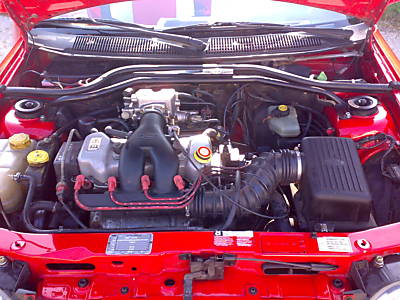

Fordik escortik Фотки мотора давай!

Это конешно не мой..но все точь в точь :)
движок.jpg [ 33.48 КБ | Просмотров: 4992 ]

Fordik escortik
Этоn двигатель называется CVH, 8 клапанов с впрыском EFI.
Под карб переделывать инжектор - намучаешься, проще и эффективнее проводку восстановить. :smile70:
