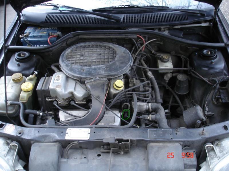

Откуда: Севастополь.
Думал сигнал идёт на приботку от ДТОЖ в коллекторе. НО, сейчас лежит передо мной снятая проводка на мозг, и нет выхода сигнала ДТОЖ на приборку, он идёт только на мозг. Но ведь не может сигнал идти от ДТОЖ в термостате.
Ставлю Январь, и вот немного запутался.
Этот жгут соединается со жгутом, который идёт на приборку и монтажный блок через две колодки, в одной 10 контактов, в другой 1.
8 контакт не известен пока, но с ДТОЖ он не прозванивается.
Так откуда же берёт сигнал приборка?
ДТОЖ, который на стрелку в приборке, на фотке обведен зеленым цветом, вкручен в ГБЦ, отходит 1 проводок.
frontside-1.jpg [ 77.58 КБ | Просмотров: 1547 ]

Спереди, возле термостата, один зелёный провод, с резиновой фишкой, одевается на штырёк? Блин, я думал это масса какая-то. Спасибо, значит в новой проводке можно убрать лишний провод)
