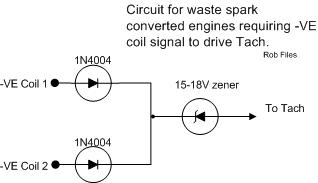

Доброго времени суток! Решил поставить панель с тахо, поставил и подключил тахо от катушки стало показывать обороты в два раза меньше. ( панель от зетека 1.6 96г.)Читал темы про такие же проблемы, но не всё понял там. Что такое RC цепочка и как её подключать и з чего она состоит, и про диоды не понял. Прбовал подключать через диоды с двух проводов от катушки дак не пашет тахо, а от оного провода по отдельности пашет но врёт, а от гены вообще стрелка сиганула на другую сторону и там осталась пришлось разобрать панель, чтобы вернуть её на место. Обьясните пожалуйста поподробней, что делать!! :-(

Попробуй взять именно эти диоды и именно так подключить. Оба диода подключены к крайним выводам катушки (1 и 3 пины в разъеме).
ЗЫ. Зенер-диод (или диод Зенера) должен быть именно диодм Зенера и именно на указанную напругу.

А то я по незнанке взял вот такие диоды FRI06 DC на 1 ампер, в магазине всучили и сказали, что будет работать...
Завтра обязательно попробую, ( катаюсь с врущим тахо уже неделю) а то получается поколкозил и бросил... Сообщу результат.

У эскортика с двумя катушками много различий по сравнению с эскортиком с одной катушкой и трамблером.
у двухкатушечного переменное время накопления энергии поэтому и ставится RC - цепочка чтобы форма и длительность примерно похожа была на однокатушечный вариант

Сегодня всё купил и подключил, теперь работает правильно... :P Спасибо за советы!!!!!

Сегодня всё спаял,работает,супер.Спасибо Creatory за схему.
