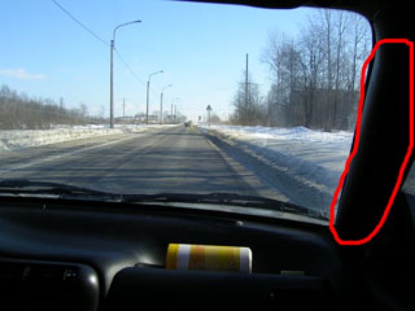

Где находится G1001 и G1002? Написано, передняя правая стойка, хотелось бы пояснений (желательно фото в реале или фото эскорта и обозначения красной стрелочкой через Photoshop)...
(ищу это место так как, вполне возможно, именно из-за него тускло работает правая фара и вообще не работает обогрев заднего стекла - правая фара и реле обогрева, судя по схемам, соединяются с массой именно там).

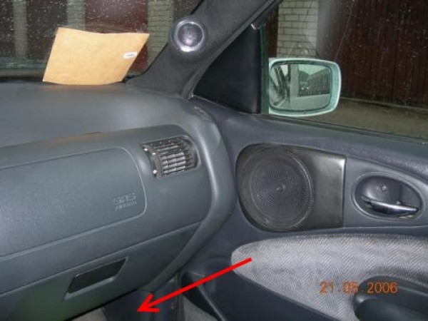

G1001 находится на правой передней стойкой в салоне за кикпанелью - сними и увидишь сам. И одновременно является общей точкой массы для всех реле. А что, реле обогрева заднего стекла не щелкает при включении кнопки?

Щёлкает. Однако, кнопка начинает светиться только если спираль обогрева отключить руками (разъём вынуть; ну или багажник открыть - на хетчбэках есть доп. выключатели, реагирующие на открытие багажника).
А правая фара светит тускло - явно массы не хватает - подключил провод с минуса аккума - светит как положено...
Масса - где-то под панелью, обозначенной красным, на фотке?
Комментарий к файлу: Здесь?
avto_-_other_-_0010_low.jpg [ 49.12 КБ | Просмотров: 12334 ]

Масса за кикпанелью, стрелка... на левой стойке тоже есть массы...
Комментарий к файлу: Кикпанель это вот тут...
