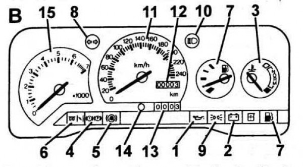

При снятии панели приборов обнаружилось следующее:
1.Нет лампы АБС, но она там была, есть следы на проводниках;
2.Нет лампы заслонки/свечей накаливания, ее там не было;
Втавил обе, теперь постоянно горит АБС, заслонка никогда, плюс ко всему дергается стрелка спидометра, но это вроде нашел как решить (двигать трос спидометра вперёд назад пока не найдется положение в котором стрелка перестанет рыпаться, или есть что-то более умное?)
Теперь по существу, лампа заслонки должна светиться пока мотор не прогрелся и обороты хх неупали до 800-900? Если так то в чем может быть проблема?
Лампа АБС наооборот светиться не должна, имею подозрения что пред. хоз. поэтому ее и достал, АБС вроде как работает, бъет в педаль. Как решить эту проблему?
P.S. панель выглядит так, если это чем-то поможет.

насчет цифры 6- свечи это к дизелям (а у Вас надеюсь не дизель)и к кальбураторам (А у вас тросик подсоса есть?), если всего этого у Вас нету то и лампочку следует выкрутить.
насчет цифры 5 - а может не все датчики исправны (или проводка к ним)

Лампочка подсоса горит тогда, когда подсос вытянут.
