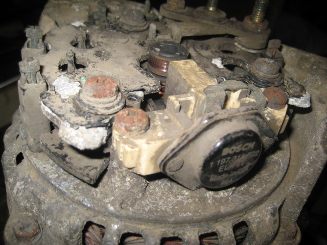

Ситуация такая, что пришлось снять генератор, (что б не мешал доступу к патробку помпы) .
Генератор исправен. Бош, 70А.
Ему 10 лет и пробег больше 250 тыс. Ни разу не снимался.
Пользуясь случаем снял крышку для осмотра и профилактики (см.фото)
Внутри всё в грязи, контактные кольца по 0,5-1,5 мм протёрты.
Вопрос : что сделать, смазать, почистить...?
На что обратить внимание, что б не подвёл в дороге?

Промыть-смазать оба подшипника. Глань, что там со щетками реле, можно и перепаять. Я купил себе новое российское, продали как полный аналог Боша. Ремень в багажник брось, не помешает.

если планируется ездить на машине еще долго я бы отдал генератор в специализированную контору,чтобы его полностью перебрали,тогда в него скорей всего никогда уже лазать не придется.у меня к 280 000 км на escort 1991 он перестал работать,когда перебирали выяснилось,что там накрылось все,включая сгнившую обмотку.
СообщениеДобавлено: Вт июн 30, 2009 15:18
Mishal, поменяй щётки.
juris, +1.

FAS писал(а):
Промыть-смазать оба подшипника...
а до них добратся можно? Подшипники можно вскрыть?
Думаю, смазки туда добавить не помешало бы.

Привет Миш.
Давно уже делал своему Бошу 70А полную переборку.
заменял один подшипник (который рядом со щётками),
менял (оригинал - 3бакса) пластиковый стакан под этот подшипник
(стакан как вставка в алюмин. крышку)
С токорем проточили токосъёмные кольца, и конечно новый регулятор
со щётками. (оригинал, но на 14вольт :)
Подшипник который менял - это особая песня.
Тут требуется ставить самый лучший из доступных.
Поставил NKE 6201.2RS2 C3.
(Выбирал сам по параметрам, а в специализированных конторах по генам
своя статистика по подшипникам :"какой дольше ходит".)
Никаких смазок вручную =)
(У меня гена рядом со "штанами стоит, так тут 90градусов тепла запросто.
Плюс всё ховно с дороги летит именно на этот подшипник.)
Заметил что сами обмотки начинают сечься от песочка
и подгнивать потихоньку. Плюс плата диодов тоже корродирует.
Зачистил что мог, залакировал спец электролаком всепогодным.
Жив пока гена.
ЗЫ Обращался за советом в местную мелкую но известную конторку по генам.
Заодно попросил их запрессовать новый подшипник на ось ротора
(ну надо ж было посмотреть как народ работает)
Так они умудрились перекосить его на оси :shock: , на две десятки (на радиусе)!
(считай износ быстрый будет - зашумит)
Дома содрал съёмником, выкинул подшипник, напрессовал сам новый...

хе-х, не увидел сразу фотки твоего гены
(залогинился только для ответа)
- у тя модернизированнный вариант заднего крепления
(нету стакана и прочего, конструкция изменена).
Но, думаю, требование к подшипнику остаются преждние :)

Понятно.
попробую снять щётки и его располовинить.
в принципе, проблем пока нет....Попробую промыть и промазать мовилем.

ну не знаю я насчёт мовиля...
там температура , не потечёт?
Плюс обмотки я б не стал наверно толстым слоем
- охлаждаться воздушным потоком должны.
Крыльчатку у шкива видел?
ЗЫ я когда свой половинил, то поматерился - уж больно всё закисшее было,
особенно где сталь\ал. соприкасались. (там спец краска как изолятор применяется)
ЗЗЫ в прошл году по случаю выгодно прикупил ещё БУ гену и стартёр
(точн как оригинал) к экскортику. лежат для страховки:)

Я не толстым слоем. Так, немного смазать . Особенно заднюю часть. Чтоб снизить коррозию.
Может РАСТ-СТОПом побрызгать?

он же греется...

Миш, я тоже пытался коррозию на але химией снять ...
В конечн итоге снялось только мех обработкой.
затем ацетоном и акрил эл.лак.
(лаком везде наверно лишнее, я только токонесущие и некотр другие крит места).
ЗЫ может тебе и не стоит сильно париться? Если люфта нет в подшипниках заметного, не шумят, то Бог с ними?
Кольца только поношены сильно, ну это да ...
СообщениеДобавлено: Вт июн 30, 2009 22:54
Катушкин лак стоит восстановить - у меня медная обмотка на жиговском в конце концов проелась именно в местах, где лак был поврежден, в купоросы ушла :smile139:

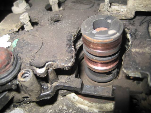

Да, кольца поношены. Но решил пока так оставить.
Комментарий к файлу: Износ колец.
Неравномерный.
IMG_6061.jpg [ 120.78 КБ | Просмотров: 4618 ]

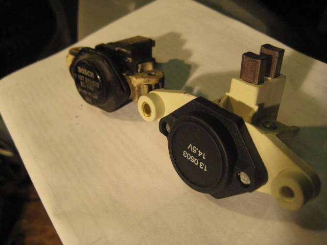

Хотел заменить щётки.
Заранее покупал новые, но когда вскрыл - оказались не такие:
Комментарий к файлу: Щёточный узел.
Бош и НЕ Бош.
IMG_6059.jpg [ 79.94 КБ | Просмотров: 4618 ]
