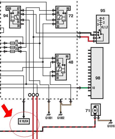

Подскажите пожалуйста что обозначает вот это K16/C4

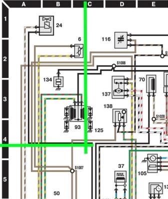

СообщениеДобавлено: Вс мар 07, 2010 3:19
К-16 - номер листа альбома схем(может не совпадать)
С4 - пересечение по горизонтали и вертикали
Комментарий к файлу: Вот так

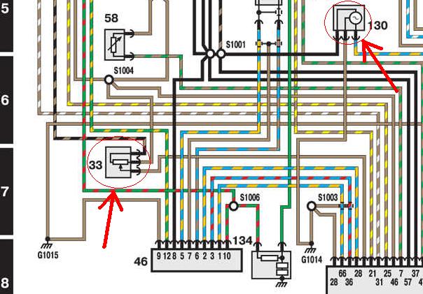

Подскажите Please...где находятся??
33-регулировочный резистор
130-датчик скорости автомобиля

СообщениеДобавлено: Чт мар 18, 2010 2:46
130 ДС крепится к коробке передач, в него вставлен тросик спидометра.
Про резистор ничего не подскажу, не сталкивался.

Подскажите please...что обознает вот это соединение..??

СообщениеДобавлено: Пт мар 19, 2010 0:38
Это не соединение. Так показано, что эти 2 провода находятся в металлическом экране, который подключен к массе.
