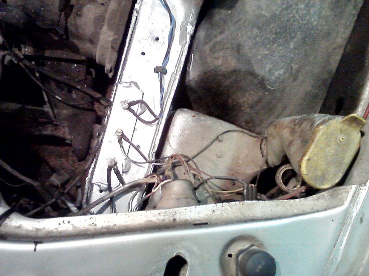

Новерно не один я сталкивался с такой проблемой как плохой контакт минусовых проводов с кузовом.
Постоянно окисляются и ржавеют места соединения.

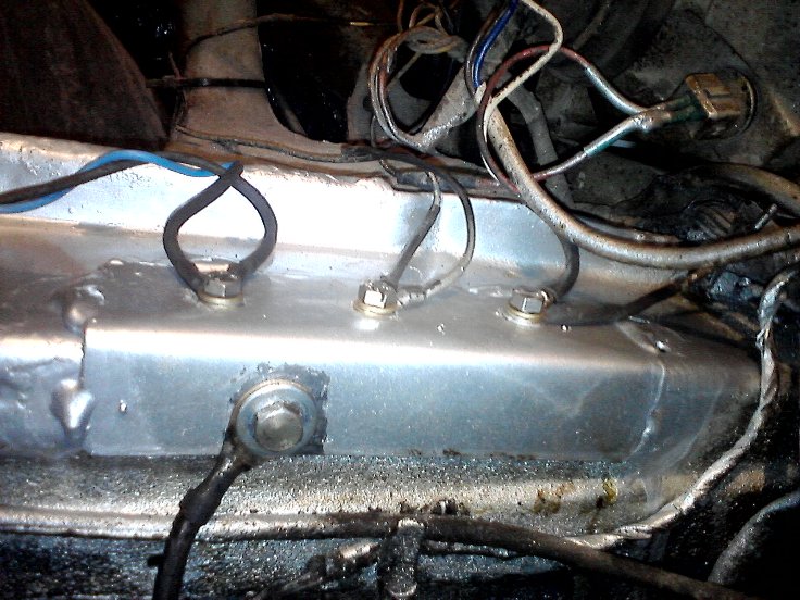

Решил я эту проблему просто.На левом переднем лонжероне где было скопление прикрученных саморезами и ботом на М6 минусовых проводов.
Я приварил электродом по нержавейке,согнутый уголок из нержавеющей стали(нержавейка) толщиной 2.5мм.
Потом засверлился сверлом 4.2 мм.,и нарезал резьбу М5
А под болт М6 (это клемма земли коробки передач).Резьба уже нарезана в лонжероне (просто её прогнал метчиком на М6)И предварительно расверлил отверстие в уголке под этот болт,на таком же растоянии.
Перепаял все новые клемнички ,обжал термоусадкой.
Болты все кстати тоже из нержавейки.
Кстати в этом скоплении проводов есть и минусовой провод идущий от модуля зажигания(коммутатора).Который не у меня одного в плачевном состоянии.
Сами посматрите контакт 100%.И побарабану ему любая агрессивная среда .
Нержавейка однако вещь.
Коментарий сверху каждого фото.
Комментарий к файлу: Прикрепил уголок болтом на М6(сбоку лонжерона его видно),и приварил электродами по нержавейке.

Комментарий к файлу: Прокрашено всё под цвет машины,нарезана резьба и прикручены провода.
P16-01-11_21.41[2]у.JPG [ 107.51 КБ | Просмотров: 4199 ]
Комментарий к файлу: Вид сверху.
P16-01-11_21.42у.JPG [ 92.39 КБ | Просмотров: 4199 ]
СообщениеДобавлено: Вт янв 18, 2011 11:30
Сообщения: 699
Откуда: Минск
Респект !

СообщениеДобавлено: Вт янв 18, 2011 20:56
Вот жеж где-то разжился нержавейкой, я аж обзавидовалась! :smile139:
СообщениеДобавлено: Вт янв 18, 2011 21:20
А пластина не далековата от аккума? ::thinking::
СообщениеДобавлено: Вт янв 18, 2011 22:52
Сообщения: 706
А я как следует защищал и большим слоем литола замазывал, и все гуд! :) не боишься что потом сварные швы зацветут через годик другой, а вместе с ними лонжерон?

СообщениеДобавлено: Вт янв 18, 2011 23:20
OHV гуру
Сообщения: 473
Хе-Хемуль
На предедущей работе немного поднатоскал.
СообщениеДобавлено: Вт янв 18, 2011 23:25
OHV гуру
Сообщения: 473
tsarik
Где были прикручены провода ржавыми саморезами(может у старого хозяина),там и приварил пластину.
Так зато она всегда на виду в случае обрыва или обгорания провода(но это наврятли).
СообщениеДобавлено: Вт янв 18, 2011 23:26
Можно расплющить медную трубку, зачистить, насверлить дырок для болтов, и приварить к кузову. И швы не зацветут.
СообщениеДобавлено: Вт янв 18, 2011 23:46
OHV гуру
Сообщения: 473
Aleksander
Сверху швы проваренны электродами из нержавейки.Так что не зацветут.
А внутри сразу после сварки я пролил мовилем с бронзой и для надёжности пушсалом.Пистолетом с трубочкой а на конце распылитель.Специально для полостей авто.
