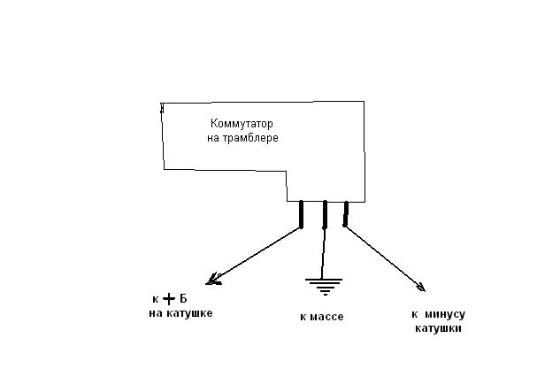

Привет! Подскажите где можно скачать схему, последовательность подключения проводов от коммутатора к Форду Эскорт 1992г.в., 1.6, бензин, тип мотора CVH. Был моноинжектор, переделали на карбюратор. Заранее спасибо.
Если у тебя коммутатор на трамблере живет, то подключается как на рисунке. У меня так сделано. Катушка обычная фордовская, типа, как на карбюраторных ВАЗах с бесконтактным трамблером. Сопротивление высоковольтной обмотки (вторичной) должно быть 4500-7000 Ом, а сопротивление низковольтной обмотки (первичной) обмотки должно быть 0,72-0,88 Ом (без учета сопротивления проводов тестера).
У меня раньше тоже был моновпрыск. Удачи !

tsarik писал(а):
ПРИВЕТ! залезаешь в главу Ремонт и эксплуатация:ОБщее и прочее,и на первой страничке топик:Документация,фото ,инструкции ну и т.д.там найдешь все ,что нужно :lol: УДАЧИ
Бесполезно туда залезать. Там ссылки на картинки не работают. Все накрылось при неоднократных переездах форума :-( :evil:
А если у тебя работает, то дай ссылочку на схему подключения коммутатора ;) :lol:
