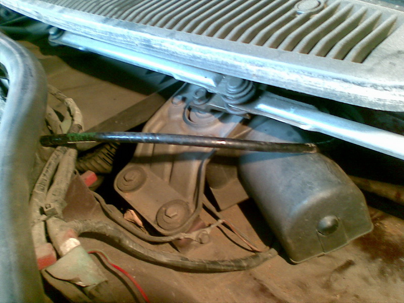

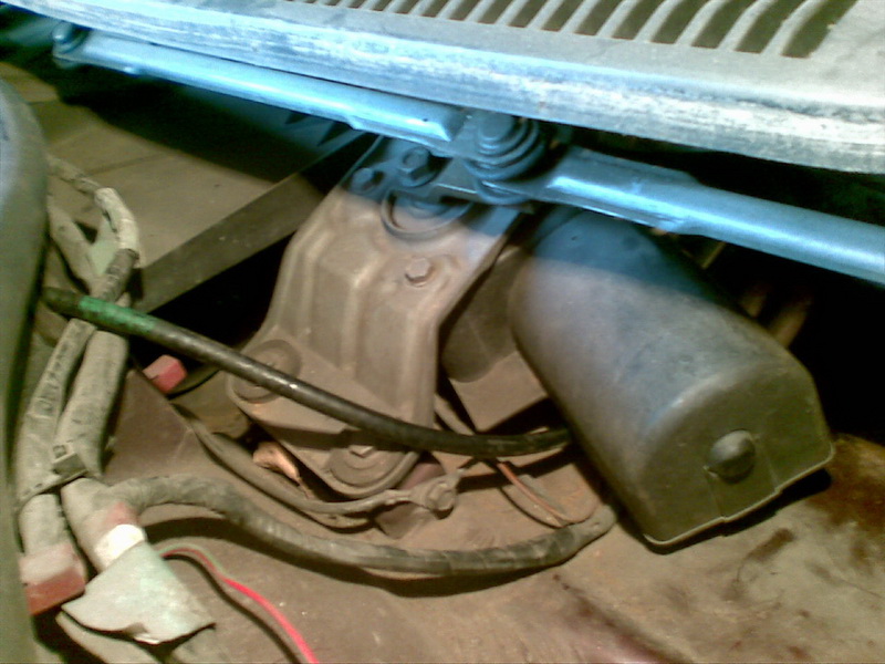

Дорогие фордоводы дайте совет как положить трос спидометра так что бы он не переламывался, вроде так и так правильно а с завода интересно как он стоял.
Комментарий к файлу: Так
Фото029.jpg [ 162.23 КБ | Просмотров: 2786 ]
Комментарий к файлу: или так
Фото028.jpg [ 183.42 КБ | Просмотров: 2786 ]

У меня стоял, как на фото1.
Правда, не с завода ;)

А как всё же правельние будет, что бы не заламовало????

Трос входит в приборку под углом к горизонтали.
Поэтому, Фото1 - трос гнётся там, где на фото видно...
Фото2 - будет гнуться непосредственно у фишки-папы, причём с меньшим радиусом изгиба и имхо бОльшим углом.
Поэтому - Фото1. Имхо.

странно а у меня как на второй фотке,сегодня специально посмотрел :-(

У меня как на первой, на второй наверно будет тереть привод дворника.

Да надо проверить, ато вдруг тереть будет, так и вопрос может в пыль стереться ;)

мля завтра тоже пойду смотреть переставить там не сложно лазил уже :???:
