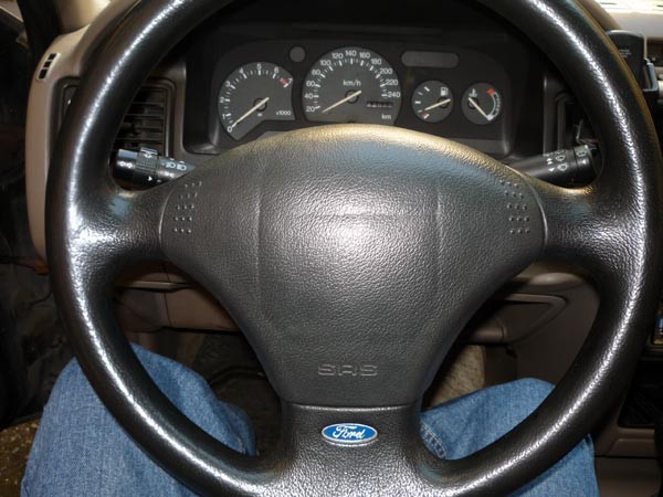

Отверстия сзади есть, но в них не болты, а гладкие круглые штыри. Я попробую сфоткать. Надпись SRS присутствует
СообщениеДобавлено: Ср сен 09, 2009 17:58
Сообщения: 299

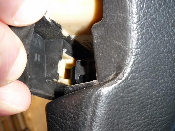

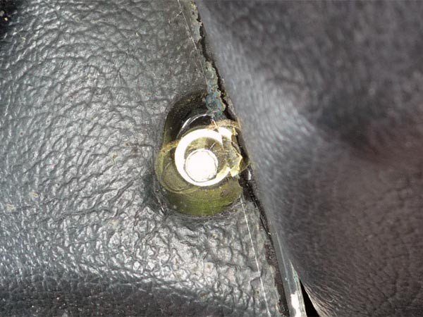

Вот сфоткал свою бибику. Интерес вызвали "болты" сзади руля (по наводке Sergej). То ли плохо вижу, а там на самом деле шестигранник, то ли они заточены под спецключ и без него бибику не снять.
Комментарий к файлу: Вот такая у меня бибика. Надпись SRS присутствует. Типа - airbag?

Комментарий к файлу: Защелки (их три) легко отщелкиваются, образуя широкую щель.

Комментарий к файлу: Так выглядят штыри сзади руля. Фото сделано при помощи зеркальца. Шестигранника я на них не заметил, диаметр ~ 5mm. Может нужен какой-то спецключ?

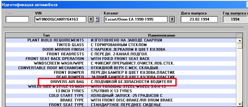

Судя по вину подушка у тебя быть должна.
Отворачивается она только сзади специальным битком. Точно не помню но помоему не шестигранником, а шестигранной звездочкой. Нужно подбрать биток из расширенного набора я его покупал рублей за 200.
333.jpg [ 110.83 КБ | Просмотров: 4451 ]

Насчёт звёздочки - не знаю, то что торчит сзади приведено на фото и звёздочку туда явно не впендюрить. ::thinking:: Возможно, это конус, у основания переходящий в шестигранник (типа секретки)? Придется гнать к фирмачам

Только сегодня снимал руль, тоже мучился со снятием, мешали сзади два болта в руле, шестигранник на 6 мм проскальзывал, а на 5 мм не нализал. Оказалось, что надо брать шестигранник не миллимитровый а дюймовый, т.е. не 5 или 6 мм, а допустим 0.3 дюйма, есть такие наборы в дюймах. Оказывается даже на фордах которые сейчас выпускаются в России некоторые размеры запчастей в дюймах идут.
Хез, когда снимал руль, всё откручивалось на ура, и без всяких дюймов... Вот только не помню, шестигранник там был или звёздочка...
