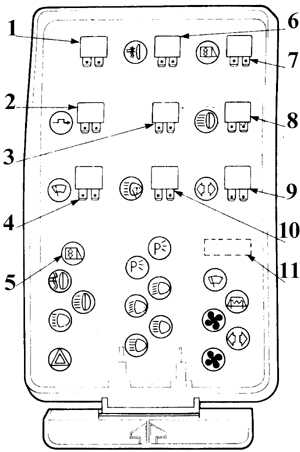

Уважаемые,подскажите,что за реле,его маркировка и еще лучше аналоги от чего-нибудь!!! Связан вопрос с тем,что стоит от ТАЗа,оно постоянно врублено и с ним ток утечки 120 мА,без - 60 мА!!! На картинки оно под номером 2. (в поиске ниче не нарыл)

не помню точно , но кажись тазовское и бошевское похоже только по внешнему виду, а назначение ножек разное, так что ищи бош

про 60 мА я и так знаю,а вытащив реле не пашет вентилятор печки и карлсон на радиаторе!!! Дело в том,что по схемам через это реле чуть ли не все потребители должны работать,а пашут тока вентиляшники! :evil: Вот я и хочу поставить то что должно там быть и после копать далее!!!

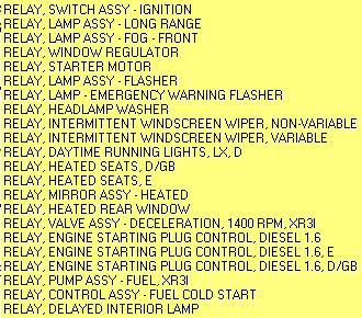

Вот тебе картинка - все релюхи из ЧЯ.
Найдешь нужную - дам номер, закажешь новый арегенал в Экзисте.

Iggi1981, в Экзисте я лазил,нарыл ток реле свечей накала,один из контактов которого и получает питалово со злощастного отсутствующего реле !:evil: а называется это реле в мануале - реле зажигания, по аглицки не знаю как звучит! :) Но надо именно оно! Кстати,паралельно вопрос: вместо реле стартера стоит перемычка,видно что не самопал(у других на форуме такие видел),могёт ли такое быть?

Зажигание - вообще-то IGNITION, тогда реле номер 6149337
Но Экзист говорит, что это реле обогрева (?).

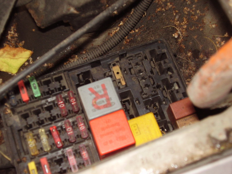

Вклинюсь немножко - вопервых, это картинка 86+ года, у 80х блок предохранителей другой, предохранители в 4 ряда стоят.
Вовторых - это 'реле зажигания', включает все что не попадя при включении зажигания. У меня на двух машинах (комплектация не Ghia, простенькая) это реле отсутствует, поставлена перемычка, по виду - вполне заводская.
З.Ы. Насколько я понимаю, здесь как раз ВАЗовское реле вполне спокойно подойдет - по крайней мере контакты расположены так же. Ну а потребление - это уж как повезет.

у меня начинает рвать планку!выходит, что предхозы меняли всю проводку,так как блок стоит как на картинке которую я выкладывал. А перемычка у меня там,где по обозначению на крышке должно стоять реле стартера. Кстати картинка в мануале не совпадаес с реальной крышкой по расположению наличию релюх (на крышке реле стартера - на картинке запасное реле) :shock: !!!
