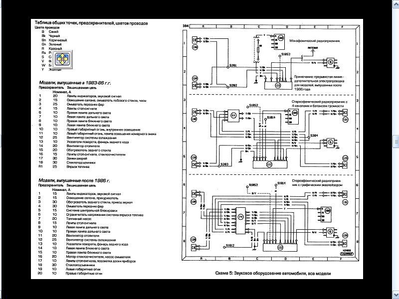

У меня в блоке пр-лей( 89 1.4 cfi 3dv hatch) стоит самопальный провод сверху от 7 го к 18 му предохранителю,без него машина не заводиться(не работает бл.свет,печка,поворотники,эл.б.насос) ,а сегодня горел на 20а 7 ка,поменял ...сгорела :?: На крышке над 7кой стоит значок INJ. Перебирать блок или везти к электрикам,хелп!!!! :(

Информация к размышлению :
Предохранитель № 7 на 20 А на Эскорте 86-90г.г. защищает цепь топливного насоса.

Снизу ничего не отсоединить, снизу две косы, уходящие в салон. Одна коса - в торпеду, вторая - в стойку двери и назад.
Состояние электрики в этой коробке не идеальное. но и не такое уж плохое - в дне коробки дыра в салон сантимертов 8 диаметром , так что в коробке обычно сухо.
