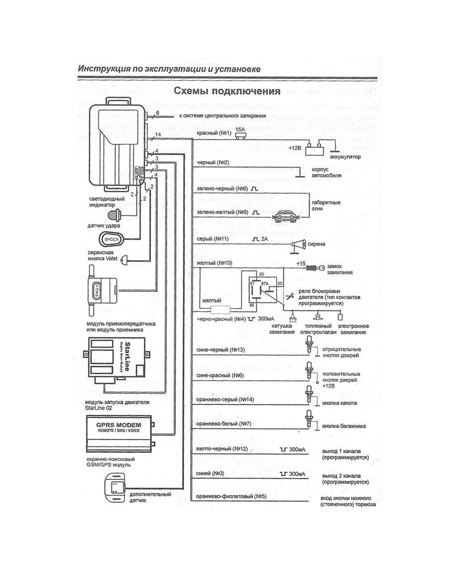

Поскольку на другие разделы народ давно забил (для примера - http://pokatili.ru/forum/viewtopic.php?t=5249), наберусь наглости и создам еще одну тему, но здесь.
Причиной опять послужила жадность, т.к. отдавать за работу столько, сколько стоит само устройство, мягко говоря давит жаба. :P При наличии определенного количества мозгов хочу самостоятельно установить сигналку, но без советов бывалых тут не обойтись. Кто не против вспомнить прошлое - ПИШИТЕ!
Starline.jpg [172.34 КБ]

У тебя какая-нибудь сигналка уже есть на авто?
Escort IV 1.3 OHV 1988
СообщениеДобавлено: Чт фев 07, 2008 22:38
Жаба - самое опасное существо на Земле, она задавила половину человечества... :)
Практические навыки по автоэлектрике то есть?
Сигналку хошь какую: пейджер, автозапуск?
Имобилайзер на машине есть?
Центральный замок родной?
Стеклоподъемники стоят? Если да, дожим при постановке на охрану делать будешь?
Сколько допканалов сигналки планируешь использовать?
Вежливую подсветку салона делать хошь?
Учти, что проводка на твоём годе не отличалась хорошим качеством, поэтому рекомендую все соединения выполнить пайкой или обжимом.
Для герметизации соединений вместо изоленты лучше использовать термоусадку.
Не испугался? Тогда инструменты в руки - и вперед! :)

В догонку - это какой Старлайн?
2-й без ЖК с обратной связью.
Термоусадку пока еще в глаза не видел. Хотя подозреваю у нее нет глаз :lol:
Сигналку хочу лишь для отпугивания лохов ставить. Подъемники, свет салона и прочие понты не хочу. Центральных замков нет, но нужны. Подозреваю сигналка стояла, т.к. в ключе вмонтирована какая-то кнопка и диод (хз).
Навыки в электроннике есть, люблю все разбирать, ну и собирать тоже...

Сообщения: 1772
Если сигналка стояла то разберись что из проводки осталось...самое геморойное при установке сигналки-это прокладка проводов....термоусадка-это кембрик термоусадочный....соединяешь контакты на скрутку пропаяную или специальным обжимом соединительной скобой (что вобщем для авто лучше так ака пайка очень часто под капотом разваливается) и потом это кембрик греешь специальной приспособой или просто зажигалкой или паяльником...пластик съёживается тоесть "усаживается" плотно обжимая контакт... если ещё электроизоляционным лаком смазать всё это дело-вообще отлично было бы...
А дальше-всё в соответствии со схемой.....
Чем больше задействуешь опций тем конечно лучше...объёмный датчик в салоне - это уже давно не роскошь...
То что сигналка без ЖК-это ИМХО хорошо....надёжнее меньше энергопотребление...к тому же она селектирует "удар" и "проникновение" а тебе вот не пофиг выскаивая в трусах с кувалдой на перевес ночью в какую конкретно дверь забрались бомжи: левую или правую :wink:
Диод???
Фотку ключа выложи.
А кнопка случаем не на подсветку? Эскортовских таких живьем не видел, а вот Скорповских встречал.
Плоховасто. Ещё и активаторы ставить...
Свет сделать не трудно.
Эскортик у тебя хэтч? Если да, то второй допканал на открытие багажника очень удобен - двери при этом остаются закрытыми. Но и активатор на дверь багажника тоже ставить придётся.
Можно промышленным феном...
Это вы батенька зря на пайку.
Паяйте правильно(не допускайте холодной пайки), удаляйте остатки флюса, герметизируйте пайку(термоусадка) и усё будет в порядке.
5 лет под капотом всё на пайке - ничего не развалилось.
+1

Насчёт пайки...ты умеешь это делать ... а кто-то паяет электрику-как вёдра, с ортофосфорной кислотой... так что если не особо умеешь-лучше не стоит ИМХО .... есть специальные скобочки в которые вкладывеются зачищенные концы проводов...потом это обжимается специальными клещами...лучше уж тогда так....
Флюс - только спиртовой раствор канифоли. Никакой кислоты. Сожрет всё нафик. Ну если больше нет ничего - после пайки место обязательно промыть ацетоном.
Обжимные трубки - вери гуд: очень быстрый монтаж, надежное соединение и хорошая изоляция контакта. Но лучше их использовать в салоне(не герметичны, а следно под капотом в них будут окислы) и обжим делать специнструментом. Или хотя бы мотнуть сверху изолентой.
