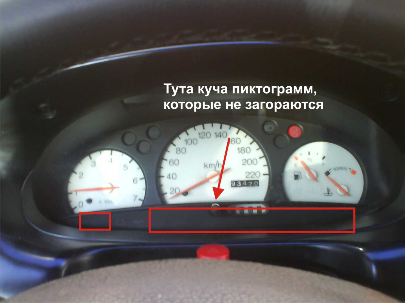

Господа! Ковыряя свою машинку на выходных... Пытался успешно почистить стекло приборной панели и саму приборную панель, так как все покрылось толстым слоем пыли и грязи, за давностью времен :oops: из за сложности доступа. Так вот на плате приборной панели обнаружил кучу не используемых сигнальных лампочек :shock: Например: лампа "закончилась жидкость омывателя стекла" или "колеса пробусовывают", лампа "закончился бензин", "спираль" (наверно включен обогреватель зеркал и зад. стекла) .... В связи с чем вопрос: Почему лампочки в гнездах стоят? Если эти сигнальные лампы никогда не используются у меня в машине так как у меня самая простая комплектация авто. Или они все таки должны функциклировать???? :roll:

машинку в подпись запиши, ты первый хозяин?может до тебя приборку меняли, а может просто должны стоять независимо от комплектации а вот датчиков соответсвующих нету поэтому и гореть они не будут

Ну, приборка то одна, а версий машин - много. "Спираль" - это вообще для дизелей - индикация включения свечей накала.

ну и у меня есть лампа "не работает АБС" и ещё одна лампа овальная внизу возле индикатора открытой заслонки....но АБС-то не было с роду... Приборки достаточно унифицированы а комплектации разные... и ниша для бортового компьютера, закрытая карманчиком для мелочи есть...хотя нафиг он казалось бы на карбовой машине...так этот кармашек у всех четверок есть...пропиши какая у тебя машина .. если до 90 года я тебе скан из книжки выложу где написано что какая лампочка и кнопочка на приборке делает...

Машинку записал в подпись но что то не проявилось моя запись... Форд-эскот, 3-хдверный, 95 год (фары цельные), 1,6i бензин газ, Zetec Комплектация машины самая простая... Все на механике, без кондишина и так далее... Было бы интересно узнать от фордовцев как у них с лампочками? Может все таки они должны работать???? У меня появилось устойчивое желание если они даже не работающие, подключить их :wink:

ну воттебе написали что они есть но не у всех работают, чтоб они работали нужны соответсвующие датчики и устройства(тот же АБС) так что все подключить тяжело будет

Самое интересное... Юзаю машину уже года три... И лампочки (гнезда с пиктограмами) заметил только недавно, когда снимал панель приборов... и то только на просвет... :shock: Когда панель приборов стояла в гнезде они абсолютно не заметны... как то не верю я в расточительность буржуев по поводу лампочек... Хотя может пережитки конвеера??? :D

яж говорю еще могли менять приборку с более навороченной комплектации

сомневаюсь... Подушки на месте... сильно бита не была... Вот у тебя в машине есть что нибудь еще работающие, кроме этого списка: Повороты, ABS, аккумулятор (+-), ручник, дальний свет, датчик ремня безопасности...

Да еще сигнал аварийки, ну и масленка загорается при включении...
панель.jpg [83.43 КБ]

белая приборка-с версии гиа 1.8,родная чёрная и без тахометра.

Как определил? Мне казалось варианты "без тахометра" это только автоматы??? Откуда инфа?
C чего ты это взял? У самых дешевых версий до 90 года часто вместо тахо часы стоят....после 90 - не знаю, но думаю так же
