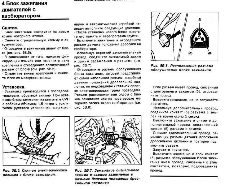

одно и то же или нет?? :)
машинк 98 года (90-97), CVH, карб с ДПДЗ и шаговым.
электронное зажигание.
в разных источниках треугольный разъем на одной и той же картинке называется разными именами.
и ещё вопросы.
1. в мануале пишут, что после того как установил новое зажигание, его нужно обнулить и перепрограммировать. как это сделать? разве скидываени клеммы перепрограммирует?
2. там же после всего этого дела написано про замыкание разъемов к ДПЗД, отсоединения провода какого-то и заземления.....это зачем все надо? если этого не сделать, что будет?

На рисунках разъемов указаны номера соответствующих контактов на ЭБУ. На рисунках они не совпадают. Логично предположить, что это разные разъемы.

1. Не повод думать, что это одно и то же. У меня такой же разъем на датчике скорости.
2. Где находится разъем? Т.к. у тебя карб, должен быть модуль зажигания и разъем обслуживания зажигания должен находится поблизости.
Нужно узнать куда идут провода от этого разъема. Попробуй прозвонить контакты разъема и соотв. контакты разъема модуля зажигания (надеюсь понятно объяснил :? ).

этот разъем возле модуля зажигания прямо. от него кажись три провода идут в обмотку, из которой идут провода и на зажигание.
в принципе можно прозвонить и понять, куда на зажигании - а что эта информация мне даст?

ну я прозванивал - там точно 5, 24 и 25 - тыкал на землю и между собой эти провода - типа корректировал октановое число. Двигло начинало работать очень ровно, наверное как в младенчестве на заводе, но динамика падала ниже плинтуса при некоторых комбинациях.
да, делал процедуру обнуления - изменений не заметил вообще...

По второму пункту - все написано на первом рисунке.
1. Выключить зажигание.
2. поставить перемычку в разъеме ДПДЗ между землей и сигнальным контактом.
3. (вот тут не очень понятно) Отсоединить какой-то левый провод, видимо, торчащий из контакта №5 на разъеме обслуживания зажигания (РОЗ) (если он есть).
4. Включить зажигание, но не запускать двигатель.
5. Замкнуть контакт 5 в РОЗ на землю на 5 сек.
6. Выключить зажигание.
7. Урбать перемычку из разъема ДПДЗ и РОЗ.
8. Запустить двигатель (ну и наверное дать ему поработать пару минут).
9. Выключить зажигание.
10. Подсоединить левый провод к контакту 5 РОЗ из п. 3.
