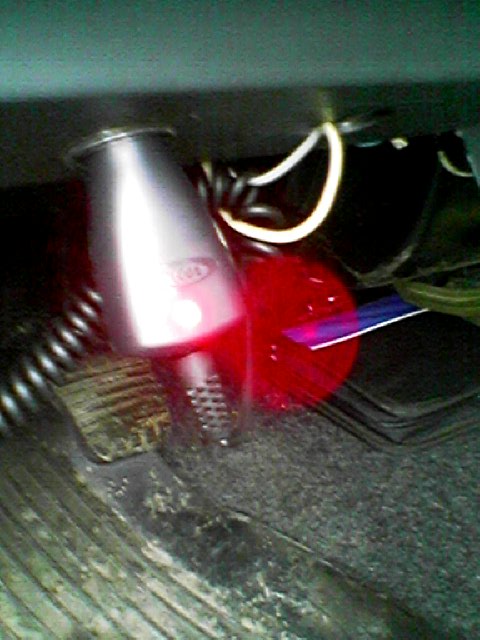

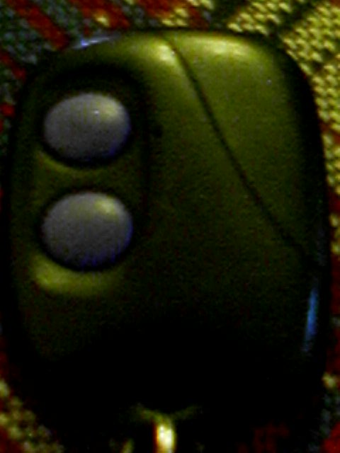

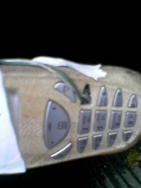

Так как устал покупать магнитолы, решил задуматся над сигнализацией...Походил по радиорынку, поискал и нашёл устройство, сообщающее на мобильный, но оно стоит 390грн. Решил сделать сам....
1.Берём мобильный телефон, впаеваем на кнопку 2-ва провода (на разные контакты)забеваем на эту кнопку номер вашого мобильного телефона , ставим включение заставки на самое быстрое включение.
2.Покупаем обычную релюшку (6 грн)
к 2-м контактам жолтого цвета присоединяем моб.тел.
к 1-му серому + от сирены.
к 2-му серому вывод с блока сигнализации который идёт на фафакалку
Всё ...
Ещё не дошли руки до постоянного питания мобилки - приходится заряжать.
Сигнализация обычная "БАСТИОН"
Вот на Славуте уже год работает отлично...

Mikhail писал(а):
она только один раз дозванивается или постоянно номер набирает?
а где схема, которая прилагается?)))
сработала-вызвала и так до посинения
Там принцип какой : на 2-ва контакта релюшки подается напруга и другие 2-ва замикаются и соответственно зажимается 3-ка(у меня) и вызывает забитый на ней номер...
А заставку ставить для того чтобы: при установки на сигнализацию подается одиночный сигнал и на мобильном набирется 3 и если срабатует сигналка то она просто набирает 33, а мобильный сбивает "3" включив фоновую заставку...
