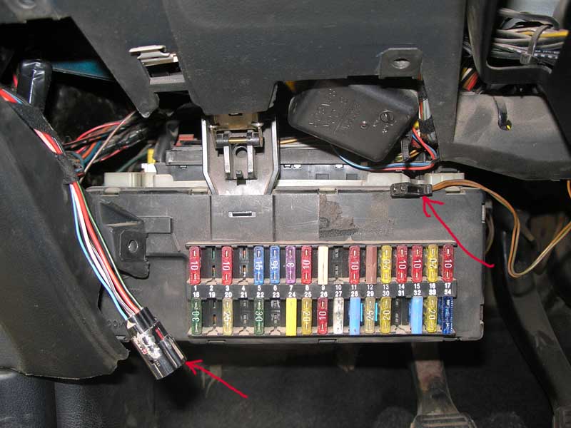

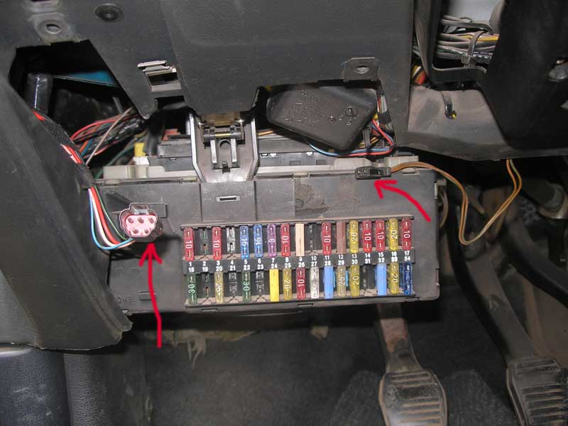

Подскажите, пожалуйста, что это за разъёмы над нишей ног для водителя??? Нужен разъём на кнопку передних противотуманок в штатной проводке, если он есть? (Машина была без передних противотуманок).
P92000132.jpg [ 84.52 КБ | Просмотров: 6173 ]
P92000102.jpg [ 96.96 КБ | Просмотров: 6173 ]

СообщениеДобавлено: Вт сен 23, 2008 15:18
Зарегистрирован: Пн май 12, 2008 10:34
Сообщения: 75
Откуда: Великий Новгород
у меня таких разъёмов нет (блок снимал осматривал неделю назад. Может потому что ПТФ уже есть в комплектации.

Разъём справа возможно подсветка ног водителя, но питания на ней нет ни при вкл зажигании ни при габаритах.
Разъём слева имеет постоянно 12В на красном толстом(№1) и тонком синем (№ 4 в разъёме).

СообщениеДобавлено: Вт сен 23, 2008 16:49
Сообщения: 2336
Разъём тот что слева похоже должен в щиток предохранителей подключаться, слева сверху видно, где он должен входить в блок.

Кстати - что то у тебя предохранителей мало стоит в блоке! видны пустые места посредине, у меня они там есть.

СообщениеДобавлено: Вт сен 23, 2008 17:31
Штатный разъем на кнопку ПТФ стоит (на МК7) за кнопкой включения задней туманки, он выходит из того же жгута, просто висит рядом неподключенный - не снимая доски вытягиваешь кнопку, тянешь за провод - и вот он. В двойной кнопке два разъема, а в обычной - только один. При этом предполагаю, что штатные разъемы ПТФ висят под бампером - в противном случае этого разъема может не быть.
СообщениеДобавлено: Вт сен 23, 2008 19:41
Сообщения: 2191
дык наверно еще и рэле противнотуманок должно быть

СообщениеДобавлено: Ср сен 24, 2008 10:36
Зарегистрирован: Пн фев 27, 2006 11:32
Сообщения: 34
Откуда: Украина, Донбасс (Краматорск)
Предохранители № 2,4,19 - их ни у кого нет (если без переделок), похоже запасные гнёзда.
№10-омыватель фар, 21-ABS; 23- подогрев пер. сидений, 31-передние ПТФ этих опций у меня нет. Остальное всё есть и работает.

СообщениеДобавлено: Ср сен 24, 2008 11:03
Сообщения: 34
Вот только где оно должно стоять?
Разъёмы на ПТФ около фар вроде нашёл, предохранитель ПТФ № 31, только вот где должно быть реле передних ПТФ и разъём на кнопку?
Вытащил кнопку задних ПТФ, потялул пучёк проводов и вынул тот разъём что слева. Он входит в жгут вместе с задними ПТФ, но какойто странный. при замыкании контактов № 1 и 2 загораются все левые повороты, а 2 и 3 включают все правые повороты, причем напрямую без реле и горят без мигания.
