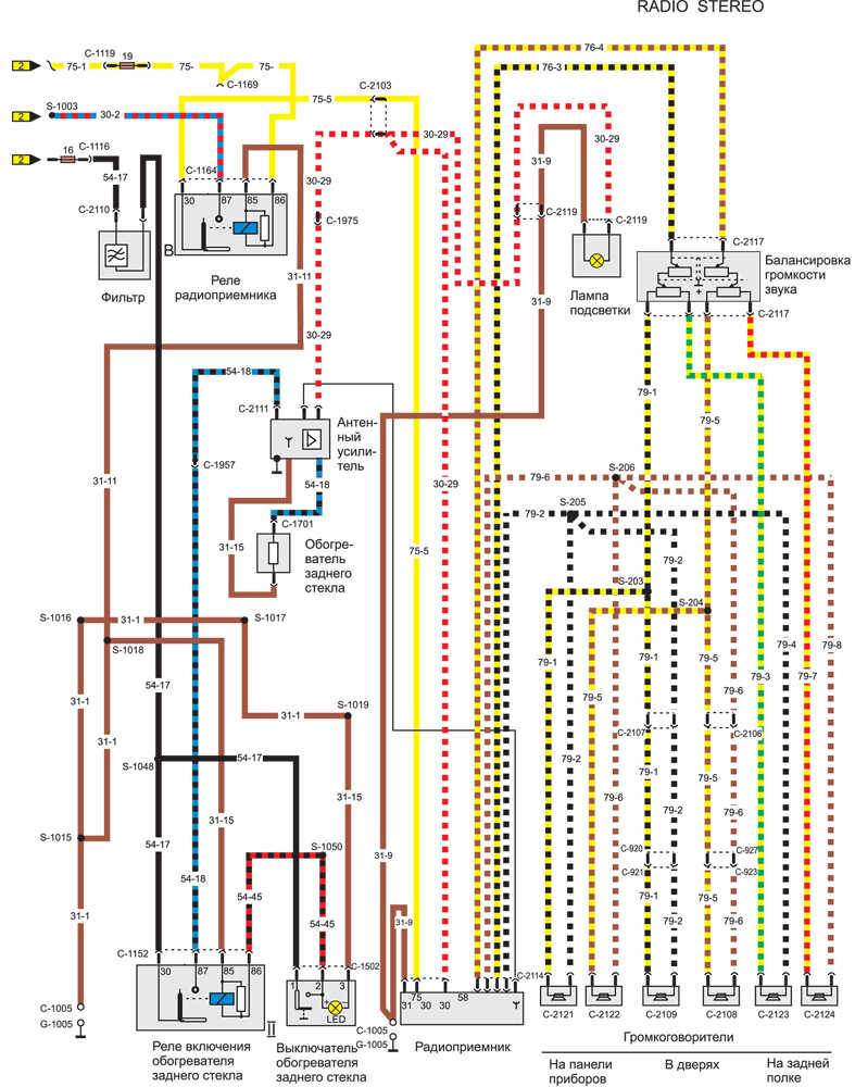

Возникла задача подключения нового аюдио, но хотелось бы вплести проводку в штатную схему, но тут есть загвоздка.
Колонки запаралелены по одному из проводов.
На Скорпио схема такая же, но отсутствуют колонки "в передней панели".
Вопрос, где находятся соединения S-205 и S-206.
Схема со Скорпа:
sh16.jpg [ 124.55 КБ | Просмотров: 4356 ]

Если не секрет конечно, а зачем оно тебе фсё это надо???
Эта схема нужна только для того, чтобы из 2-х каналов сделать 4.
В любой современной голове стоит либо 1УМ на 4 канала, либо 2 УМх2 канала.
К тому же этот джойстик(резисторы) от времени своего древнего изготовления хрипеть начинает. Я в Скорпе выкинул его из схемы нафик.

Так я и хочу все выкинуть! Соответственно нужно, чтоб на голову приходило 8 проводов от колонок, а не 4 как сейчас.
Временно этот джойстик отключен, потому что с новой головой (старая была родная!!!) два джойстика угорело, а в разъем засунута проволока.
С головы закорочены только передние колонки.

Я у себя сразу поменял магнитолу, подключив по родной фордовой схеме, потом джойстик этот отключил, ибо он подзасран был и в колонках хрустело когда баланс меняешь. Потом поменял всю проводку - кинул два аккустических шнура назад, и два вперед, сделал новую землю, кинул "+" как положено - желтый (память) на аккум, красный (питание) - на замок зажигания.
Этим летом собирался все переделывать, а точнее дополнять - сменить магнитолу, дотянуть 3 RCA стереопары в багажник (подключить два усилка), а потом все это развести на колонки и саб, плюс сделать нормальные подиумы вперед (в ноги) вместо штатных 10см, и усилить заднюю полку, скомбинировав родную (они почему-то на мой год все в фиговом состоянии) с выпиленными по форме пластинами фанеры.
Это все понятно! Ты лучше скажи знаешь где находятся эти соединения (S-205 и S-206)?
А если не знаешь, то скажи какой кабель лучше купить (не шибко бьющий по карману)
Не нужны тебе эти соединения. Искореняй штатную проводку и делай свою. Касается только музыки и её питания.
На обычные колонки - любой акусчический кабель от 30р\метр и сечением не меньше 3мм. На усилок - стереопары RCA от 1000р\компл. Питание - с сечением не меньше 5мм.

To Mastu-Basta: Может и поменяю проводку. Но все же хотелось узнать где эти соединения.
