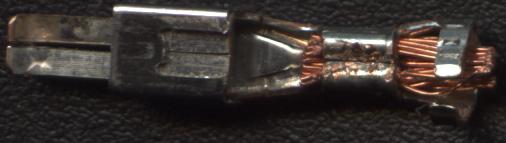

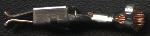

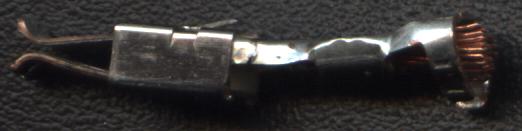

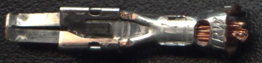

Используется довольно много где в Эскорте.
Также используется для подключения автомагнитолы (в сборе в ISO разъеме).
А вот мне нужно отдельно 4 штучки найти, чтобы в уже имеющийся у меня ISO разъем добавить пины для задних колонок.

купи новый евроразъем с проводами, - там они как раз такие. а вытаскиваются отверткой.

Они там уже обжатые на кусочек провода.
Такие у меня есть.
Мне нужны необжатые.

Я такие штуки разжимал и пропаивал,потом обжимал :wink:

Я тоже. ;)
Но на такое важное место решил новеньких купить. И неожиданно столкнулся с проблемой, что никто не знает где их достать.

а клеммы "ножевые", на аккумуляторы, не подойдут разве? есть на 3 и 5 мм по ширине.

Не, не подойдут.
Нужно же потом в ISO разъем этот пин засунуть.

Во, вроде бы нашел.
Female Terminals For Junior Timer AMP Connectors
Даташит.
Теперь где бы купить.

http://www.efo.ru/doc/Amp/Amp.pl?53
AMP Timer Connectors
Данная группа разъемов обеспечивает малое межконтактное сопротивление. Это достигается тем, что каждый контакт состоит из плоской части и гнезда из двух или четырех независимых друг от друга лепестков, при этом имеется механизм фиксации плоской части контакта в гнезде разъема, таким образом будут разделены электрические и механические функции контакта. В зависимости от величины тока и величины меж контактного сопротивления разъемы данного типа подразделяются на 4 группы: Micro Timer (до 10 А, менее 5 мОм); Junior Timer and Junior Power Timer (до 25 А, менее 3 мОм); Standard Timer and Standard Power Timer (до 40 А, менее 3 мОм); Maxi Power Timer (до 70 А, менее 0.3 мОм).

Короче говоря, я не утерпел.
Поспрашивал в течение недели местного поставщика таких вещей.
Он сказал что-то типа "привезти можем, но срок доставки неопределеный" и потом ничего не говорил.
Наковырял из имеющегося у меня остатка жгута проводки этих коннекторов БУ.
Под обжим они уже не годились, так под обжимопайку пошли.
Уж больно хотелось музыку подключить.
Теперь музыка играет - кайф.
