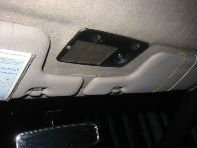

СообщениеДобавлено: Вт мар 13, 2007 22:13
Вот, как обещал - плафон от Газели.
Продаётся в любом большом магазине.
Имееет основной свет (3 пальчиковые лампы), и штурманскую лампу.
Подключил параллейно к штатному, который стоит в центре крыши и светит задним пассажирам.

СообщениеДобавлено: Вт мар 13, 2007 22:46
:D А у меня в этом месте ручка люка :D
Удачи! :wink:
СообщениеДобавлено: Вт мар 13, 2007 23:41
Удачи! :wink:
И у меня ручка люка здесь :?
А вообще красиво сделал,как заводскоой,молоток Миша :!:
