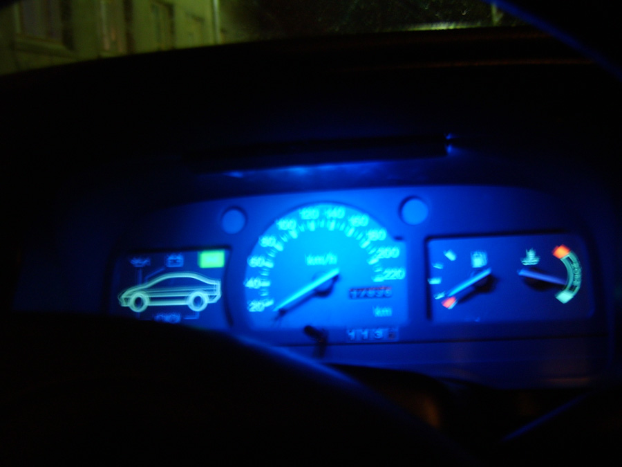

подсветку сверху зделать нет проблем ,из нутри еше не пробывал.
Изображение 02212.jpg [114.65 КБ]

2 dima:
Красиво, однако. И все видно на приборах. Сколько штук и где установлены светодиоды, нужен ли какой-либо отражатель чтобы направить свет на приборы ? А лампочки изнутри тоже светят или отключены?
подсветка снутри оставлена штатная ,а так ушло 3 диода светорассеивающих отодрал то место где лампы ставятся выташил зеленый светофильтр равномерно сделал отверстия под ножки диодов вот так .запихал диоды сабрал и готово
(у диодов спилил напильником шляпки чтоб лучше рассеивали)
поставил тока диоды вместо ламп и все...
лампочки конечно из нутри надо бы поярче поставить :D :D :D
