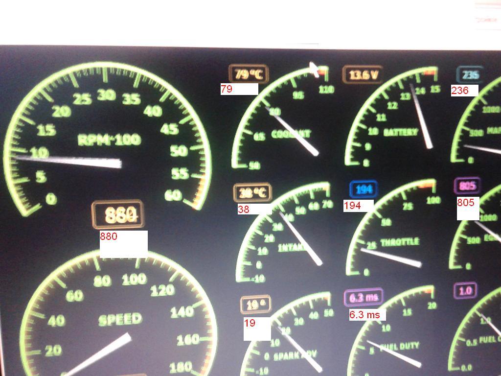

Может кто раскажет про эти датчики? Какие должны быть показания, что считается нормой, что плохо или так себе? У меня показывает ошибка 113, датчик температуры воздуха во впускном коллекторе, но он у меня стоит на патрубке воздуха! Вот мои показания на холостых!

Все с датчикам разобрался, оторвались провода от разъема!
Решил подключить к 1.4 efi и не чего не вышло, не видит ЭБУ, хоть ты убейся! Этот сканер тока на зетек двигателях работает?
