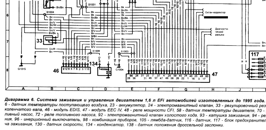

нарыл схему электропроводки для эскортов до 95 и после 95
октан коректор стоит по схеме на просто двигателях 1,6 EFI( и он на 3 привода)
диагностический разьем (с 18 и 19 ЭБУ) по схеме стоит на 1,6 ZETEK
ФОрд Эскорт 93 г.в. дв. 1.6 ZETEK

Где вы такую схему нарыли? Октан-корректор это перемычка с сопративлением каторая замыкает какой-то там вывод с блока управления на массу. Кстати у вас должен быть где-то рядом третий разъём, вот он то как раз и будет октан-корректор. То-есть у вас должно быть три фишки. Читайте внимательней схему и описание, трёх-контактная фишка это разъём для медленных кодов (для лампочки).
Вот кусок схемы

Послушайте, схем множество, этак мы договоримся до неизвестно чего. Давайте конкретно, год машины, объём двигателя, код двигателя. Эта схема к чему относится? Да 23 и 24 контакты до быстрых кодов использовались для октан-корректора, но откуда у вас по схеме третий вывод с третьей ножки блока управления, не пойму. У меня таких схем нет. Для какой машины эта схема? Да и не важно всё это, вас что уже октан-корректор уже заинтересовал? Вообщем спор или выяснения ньюансов должны быть на чётких данных. Вот вы говорите что код у вашей машини L1. А я говорю что такого кода двигателя быть не должно. Есть только L1X, где Х может быть уже другим каким-то. По схеме то-же самое, к какому коду двигателя эта схема относится? Какие вообще у вас данные на эту схему. И вообще, лично я схемами откуда неизвестно не пользуюсь. Мне просто хочется найти именно то место где ошибка в вашей схеме. Ну да ладно, лично мне это уже не интересно.
EFI это не код двигателя, это название системы впрыска топлива, то-есть иными словами с такими системами впрыска ездит не мало всяких разных авто. Но мне что-то до сих пор не встречались октан-корректоры с тремя выводами.
Комментарий к файлу: А эта схема до быстрых кодов

Да, на фишках октан-корректора в те годы шло 3 вывода - с ног 3, 23, 24 ЭБУ. У меня тоже самое. Эта фишка совмещает октан-корректор и корректор оборотов ХХ. Так что потише на поворотах.

Нашёл я схему с корректором+обороты хх трёхконтактную (до этого я об этом не знал), но тогда судя по схеме которую я нашёл получается у товарища не выведенны 18 и 19 ножки блока управления. Ну и как тут разобраться?, вот так-то. Вы сами попробуйте ответить paluch на его вопрос раз уж вы такой умный, не глядя под его капот.
Так что надо подождать пока человек действительно сам ответит на свой вопрос поглядев выводы блока управления. :smile132:
Вот пример схемы (говорю пример потому-что схем много и на каждый код двигателя соответственно). И там нет выводов с 18 и 19 ножек на диагностическую колодку.
