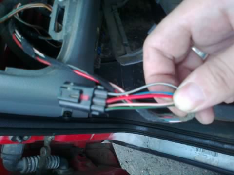

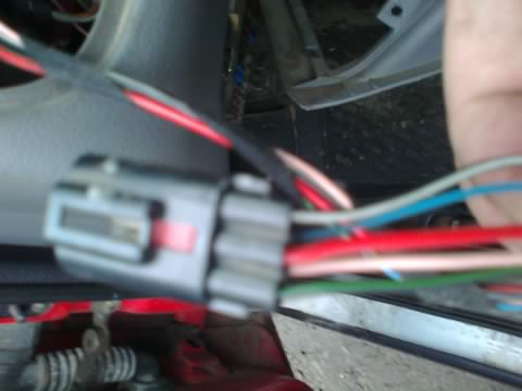

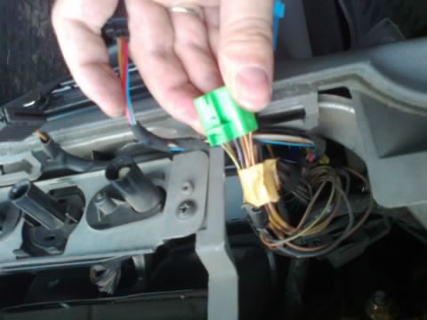

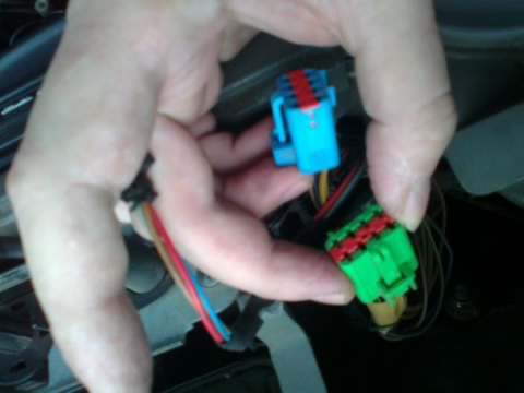

Сегодня полез проверять оказывается белого квадратного реле не имеем, откуда бы взять? Увидел разъем, который холостой, ребята тоже у себя находили, теперь вопрос, поскольку я с со схемами плохо, сфоткал разъем с цветами проводом, не на противотуманки ли он под переходник заточен? И еще вопрос нашел второй разъем прям радом с обогревомзажнего стекла, на фото зеленого цвета- думаю неужели ли это подогрев лобового?
Вот думаю может зеленый срезать под противотуманки, только распиновку на кнопке бы узнать. Где и на какую ногу что приходит?

Фото0055.jpg [ 16.96 КБ | Просмотров: 5529 ]
Комментарий к файлу: Это так называемый холостой разъем, причем прилеплен недалеко от кнопки противотуманок.
2_Фото0054.jpg [ 21.33 КБ | Просмотров: 5529 ]
Комментарий к файлу: Красный, синий (голубой), розовый, белый с черным, зеленый с черным
3_Фото0053.jpg [ 19.57 КБ | Просмотров: 5529 ]

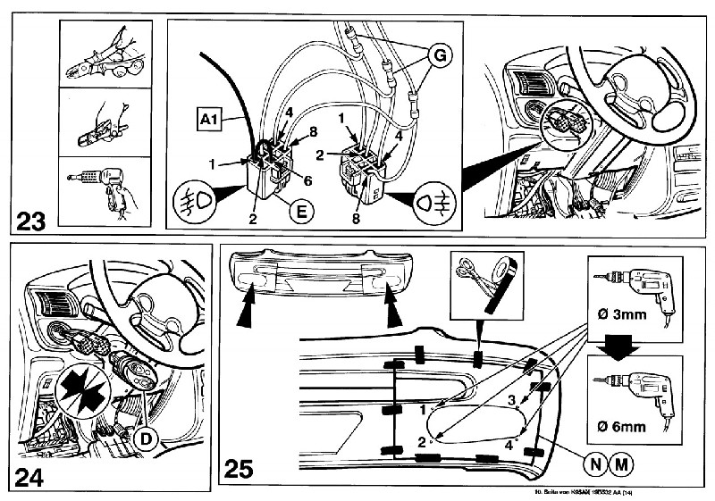

у меня схожий вопрос, есть и противотуманки и проводка по всей видимости, вот только кнопки на панели двойной нет, есть только для задних.
по представленному руководству необходимо ещё установить реле R12
вопрос где его взять? под заказ только?
И так понимаю разъем висящий на ветке к Задней противотуманке(не используемый) и есть для передних птф? рисунок 23
Вложение:
10_cr.jpg [ 162.98 КБ | Просмотров: 5499 ]
И как включить (замкнуть) провода в разъеме чтобы проверить есть ли цепь на противотуманки?

Кстати подключили мне противотумаки, по той же схеме что и у тебя, нарисована, только реле бросали отдельно, как многие себе подключали в этой теме. Вот разъем на кнопку был срезан с обогрева лобового стекла, поскольку у меня его нет, то чего пусто добру болтаться) Электрик говорил мороки слишком много через блок им бросать, прозванивать что куда и откуда. Лентяи короче еще те.
На самих противотуманки разъемы подключения брались от наших авто, что идет на ДХО, (ставятся плотненько) у них правда проводки тонкие, но нам нужны разъемы, а не проводки. Следовательно разъем разбираешь и обжимаешь свои проводки.

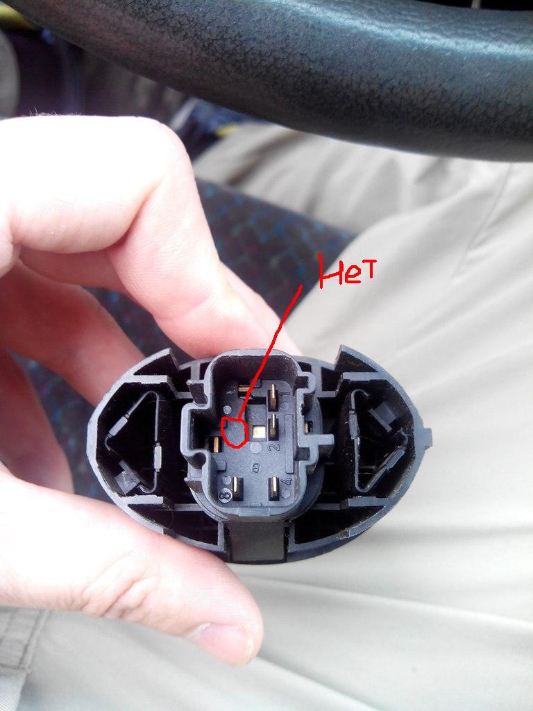

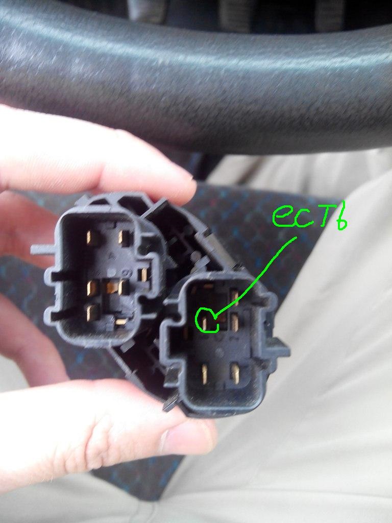

Подскажите,купил двойную кнопку на туманки ...но с ней задние туманки не включаются. Вопрос что им не хватает? вот фото разъема
c7a7b0cs-960.jpg [ 127.76 КБ | Просмотров: 5401 ]
77a7b0cs-960.jpg [ 135.36 КБ | Просмотров: 5401 ]
