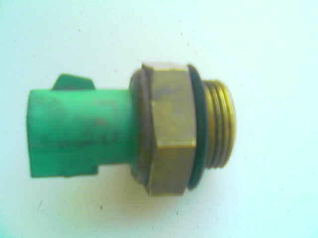

Нет ещё.
Попробую его сварить и замерить сопративление.
Он , кстати, имеет цвет такой же :
Комментарий к файлу: датчик вентилятора.
Зетек. Без кондея.
датчик вентилятора.jpg [ 11.68 КБ | Просмотров: 10408 ]
СообщениеДобавлено: Сб июн 20, 2009 12:33
