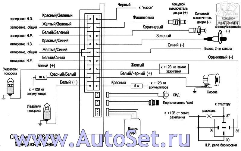

Друзья, кто нить ставил такую сигналку?
A.P.S. 2300
Осталась со старой машины, хочу поставить, а схемы нет...
Скачал с инета вот эту схемку
но она что то не стыкуется с тем что имеется...
Может у кого завалялась схемка?

И чем не стыкуется?
СообщениеДобавлено: Пн мар 17, 2008 23:53
Сообщения: 1212
Да вообще не идет...
По схеме провода на откр\закрытие идут с отдельного разъема,
на сигналке с одного идет почти все..
Цвет - маркировка другие...
И еще по схеме 23 вывода, а на сигналке 25......
сёня на работе гляну, мож где валяется книжонка.
А проблема с ЦЗ и всё

Нета схема держи правильную. ЦЗ подключишь Сине-белый и Зелено-белый на массу, потому что у тебя негативное управление замками, найти знаешь как?На концы дверей коричневый то есть "-".
УДАЧИ

СообщениеДобавлено: Вт мар 18, 2008 9:42
Сообщения: 1212
УДАЧИ
А можешь (если есть) саму схемку выложить?
Я ее не на Эскорта ставить
хочу....

СообщениеДобавлено: Вт мар 18, 2008 10:30
Сообщения: 1212
Оп....
Спасибо Павлин!!!
будем смотреть.....

Павлин, дружище, выручай дал ше :D
Посмотри у себя как соединить к/з, ж/з, б/з, к/с, ж/с, б/с провода на открытие закрытие активаторов.
Тоесть на машинку без ц.замка
ВАЗ 2101 1971г.

Афоня писал(а):
Mastu-Basta писал(а):
Афоня, не знакомый топик? :) Думаю, там разница не большая, если есть вообще.
Во!!!
Вот спасибо!!! :lol: :lol:
Ставиш доп. моторы на откр,закр, тогда Н.З на минус, а Н.Р. на плюс,а 2 оставшихся отпирание и запирание. Если позитивное управление то тогда Н.Р. на плюс.

Сообщения: 1212
Все подключил.....
Усем спасибО!!!
